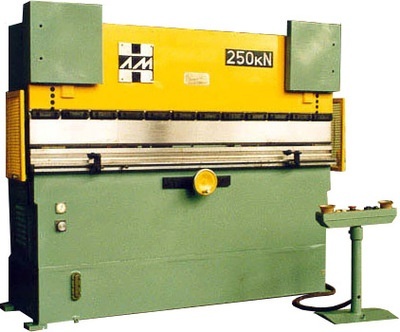

Пресс листогибочный гидравлический ИП1424
Предназначен для изготовления деталей из листового и полосового проката методом гибки.
Особенности
- В универсальном V-образном штампе, поставляемом в комплекте с прессом, можно производить гибку большого числа различных деталей. В специальных штампах, поставляемых за отдельную плату, может быть выполнена гибка сложных деталей за один переход, гибка по радиусу, штамповка и резка заготовок листа;
- Работа пресса обеспечивается гидросистемой с насосной установкой и гидропанелью управления. Гидропривод за рабочий ход обеспечивает быстрый подвод ползуна к заготовке, медленный ход при гибке и ускоренный отвод в исходное положение;
- Регулировка и настройка положения ползуна в зависимости от толщины изгибаемого листового материала производится посредством механизма регулировки межштампового пространства;
- Передний упор возможно использовать как приемный стол для небольших партий заготовок. Задний упор с указателем положения относительно линии гиба;
- Электро-схема обеспечивает работу прессов на одиночных ходах и в наладочном режиме;
- Управление прессами кнопочное двуручное и педальное;
- Смазка пресса ручная.
| Технические характеристики гидравлического листогибочного пресса ИП1424 | |
| Номинальное усилие пресса, кН (тс) | 250 |
| Длина стола и ползуна, мм. | 2020 |
| Расстояние между стойками станины в свету, мм. | 1860 |
| Пролеты ручьев матриц, мм. | 7, 10, 15, 20, 26, 38 |
| Толщина изгибаемого листа при макс. длине гибки, мм | 2,7 |
| Наибольший ход ползуна, мм. | 50 |
| Ширина стола, мм. | 140 |
| Размер регулировки расстояния между столом и ползуном, мм. | 25 |
| Расстояние от оси ползуна до станины, мм. | 275 |
| Ход заднего упора, мм. | 390 |
| Скорость перемещения ползуна, мм/сек | 15 (рабочих ход) 27 (возвратный ход) |
| Расстояние от пола до рабочей поверхности стола, мм. | 900 |
| Мощность привода главного движения, кВт | 4,0 |
| Номинальное напряжение питания, В | 380 |
| Габаритные размеры (LxBxH), мм. | 2400 х 955 х 1820 |
| Масса, кг. | 2450 |
