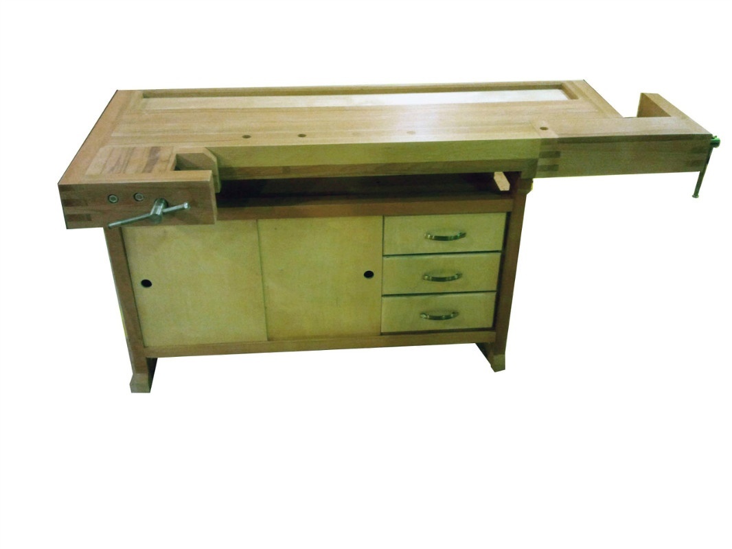

Столярный верстак «Люкс» с тумбой «Практик» Сосна
Предназначены для работы столяра и плотника на деревообрабатывающем производстве, в столярных и учебных мастерских.
Выполнены в традиционном классическом стиле с использованием твердых пород древесины и оборудованы двумя подвижно-зажимными коробками с червячными металлическими винтами, подвижными клиньями для обработки длинных заготовок и лотком для заготовок и инструментов.
В верстаках серии «Профессиональный» используются мощные стальные винты диаметром 30 мм с трапециевидной резьбой, обеспечивающие надежное крепление деревянных заготовок при незначительном усилии.
Сделаны из натурального дерева.
Тумба «Практик»
Тумба «Практик» — практичная, удобная и экономичная модель для всех моделей верстаков.
Несущие конструкции тумбы «Практик» выполняются из сосны, а дверцы, полки, ящики, стенки и перегородки — из влагостойкой березовой фанеры. Собранная тумба «Практик» — это прочное и устойчивое основание для верстака.
Ящики движутся на металлических телескопических направляющих.
Базовый вариант тумбы «Практик» выполняется с раздвижными дверцами и тремя ящиками.
Варианты исполнения верстаков столярных серии «Профессиональный»
| Буковый | Выполняется, в основном *, из бука |
| Комбинированный | Выполняется, в основном, из бука и сосны. Из бука — все детали, которые принимают на себя наибольшую нагрузку и больше всего подвержены износу (рабочая часть столешницы с отверстиями для передвижных упоров, прижимы, стяжные бруски и доски подверстачья). |
| Березовый | Выполняется, в основном, из березы, некоторые детали выполнены из бука. |
| Сосновый | Выполняется, в основном, из сосны. Детали подвергающиеся наибольшей нагрузке и износу усиливаются накладками из твердых пород дерева. |
* Задняя стенка столешницы для всех моделей верстаков серии «Профессиональный» выполняется из березовой фанеры толщиной 15 мм. Дно лотка для заготовок и инструмента выполняется из березовой фанеры толщиной 10 мм.
| Технические характеристики верстака столярного «Люкс» с тумбой «Практик» | |
| Габаритные размеры верстака в рабочем положении, мм | 2070×870×850 |
| Размеры столешницы *, мм | 1800×600 |
| Толщина столешницы, мм | 60 |
| Толщина прижимных коробок и обвязки по торцам столешницы, мм | 120 |
| Количество упоров для обработки длинных заготовок, шт. | 3 |
| Количество отверстий (25 мм) для передвижных упоров, шт. | 8 |
| Размеры лотка для инструмента, мм | 1640×210×22 |
| Ход колодок в тисках, мм | 80, 160 |
| Масса верстака (базовый вариант, буковый), кг | 64 |
* Длина столешницы с учетом прижимной коробки. Ширина столешницы без учета прижимной коробки.
