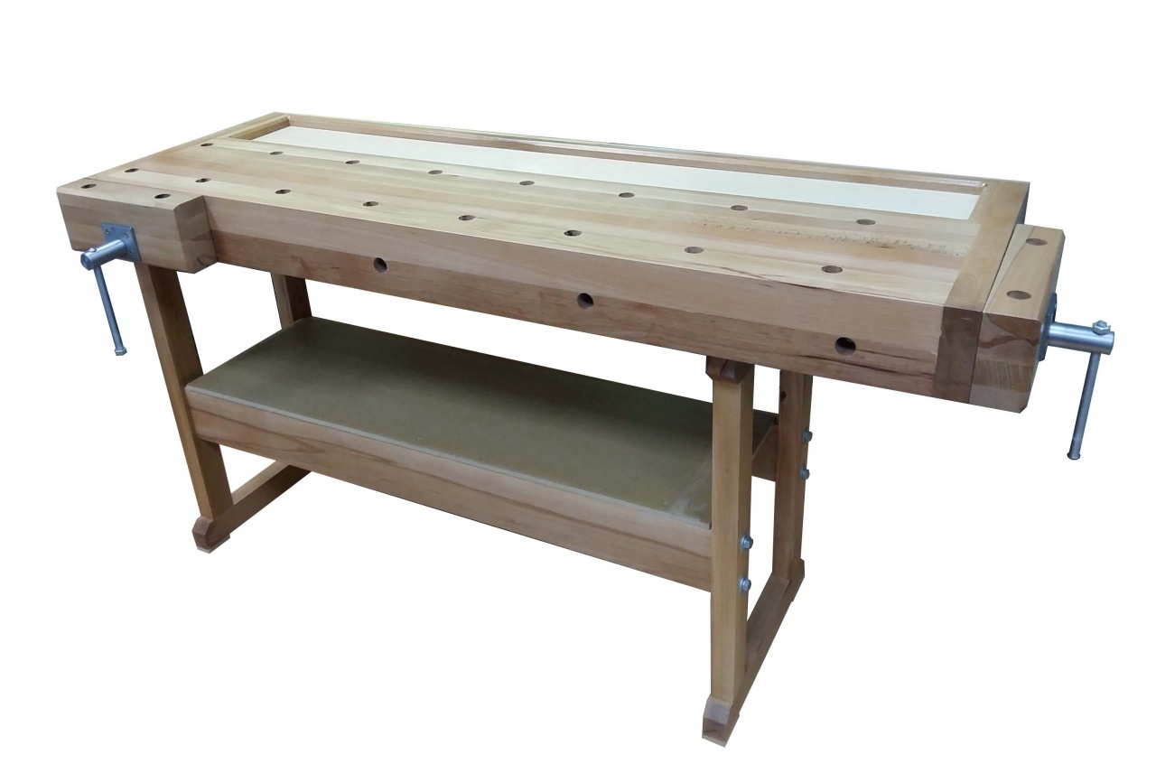

Верстак столярный Опытный мастер Ученический с усиленным подверстачьем Сосна
Предназначены для профессиональной работы на производстве, в столярных и учебных мастерских.
Оснащены двумя винтовыми парами с мощными стальными винтами диаметром 30 мм с трапециевидной резьбой, деревянными направляющими диаметром 27 мм и массивными прижимными планками из бука шириной 300 мм и толщиной 60 мм. Конструкция винтовых пар обеспечивает хорошее крепление деревянных заготовок и изделий при незначительном усилии. Винт приводится в действие надежной металлической ручкой.
Рабочая часть столешницы (верстачная доска) выполнена из массива дерева толщиной 60 мм, имеет два ряда отверстий (25 мм) для передвижных упоров на верхней плоскости и один ряд отверстий (25 мм) на передней плоскости для установки передвижных упоров при обработке длинных деталей.
Столешница оборудована лотком для заготовок и инструментов.

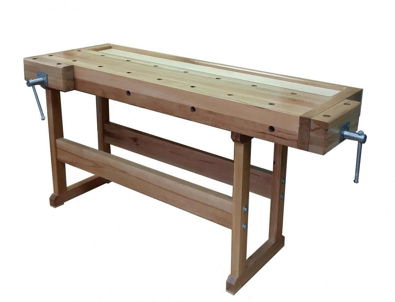

Конструкция усиленного подверстачья обеспечивает превосходную устойчивость верстака даже при больших нагрузках.
Усиленное подверстачье собирается как каркас, состоящий из опорных рам с увеличенным количеством стоек и двух стяжных горизонтальных досок сечением 120×40 мм. Крепление боковин и стяжных досок делается болтами.
Горизонтальное расположение стяжных досок позволяет разместить на них полку для хранения заготовок и инструмента. Полка, закрепленная снизу стяжных досок, создает глубокий удобный лоток для компактного хранения длинных деталей. Полка из МДФ 10 мм с отверстиями для крепления приобретается дополнительно.
