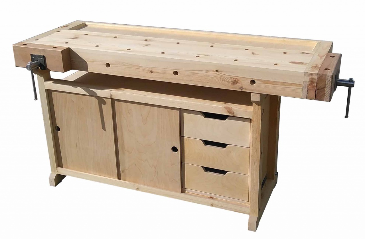

Предназначены для профессиональной работы на производстве, в столярных и учебных мастерских.
Оснащены двумя винтовыми парами с мощными стальными винтами диаметром 30 мм с трапециевидной резьбой, деревянными направляющими диаметром 27 мм и массивными прижимными планками из бука шириной 300 мм и толщиной 60 мм. Конструкция винтовых пар обеспечивает хорошее крепление деревянных заготовок и изделий при незначительном усилии. Винт приводится в действие надежной металлической ручкой.
Рабочая часть столешницы (верстачная доска) выполнена из массива дерева толщиной 60 мм, имеет два ряда отверстий (25 мм) для передвижных упоров на верхней плоскости и один ряд отверстий (25 мм) на передней плоскости для установки передвижных упоров при обработке длинных деталей.
Столешница оборудована лотком для заготовок и инструментов.
Тумба «Практик» — практичная, удобная и экономичная модель для всех моделей верстаков.
Несущие конструкции тумбы «Практик» выполняются из сосны, а дверцы, полки, ящики, стенки и перегородки — из березовой фанеры. Собранная тумба «Практик» — это прочное и устойчивое основание для верстака.
Ящики движутся на металлических телескопических направляющих.
Базовый вариант тумбы «Практик» выполняется с раздвижными дверцами и тремя ящиками.
Технические характеристики верстаков столярных серии «Опытный мастер»
Модель «Люкс»
Габаритные размеры верстака в рабочем положении, мм * 1930×730×850
Габаритные размеры верстака в упаковке, мм 1930×730×250
Размеры столешницы без прижимов, мм 1800×600
Толщина рабочей части столешницы, мм 60
Высота обвязки по торцам столешницы, мм 120
Размеры прижимных планок, мм 300×120×60
Ход прижимных планок в тисках, мм 200
Количество отверстий (25 мм) для передвижных упоров на верхней плоскости столешницы, шт. 18,
в два ряда
Количество отверстий (25 мм) для передвижных упоров на передней плоскости столешницы, шт. 4
Размеры лотка для инструментов, мм 1640×210×22
