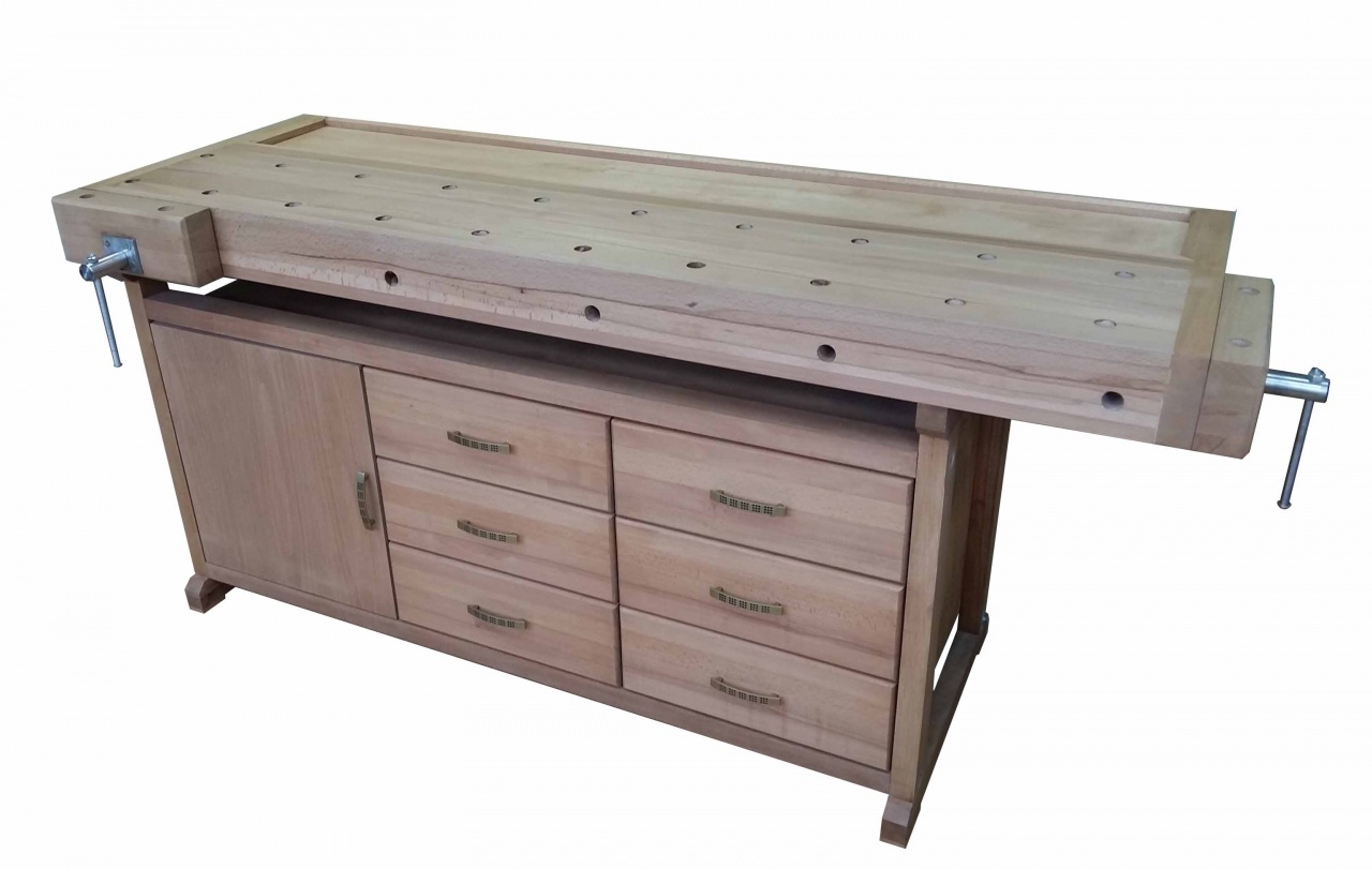

Предназначены для профессиональной работы на производстве, в столярных и учебных мастерских.
Оснащены двумя винтовыми парами с мощными стальными винтами диаметром 30 мм с трапециевидной резьбой, деревянными направляющими диаметром 27 мм и массивными прижимными планками из бука шириной 300 мм и толщиной 60 мм. Конструкция винтовых пар обеспечивает хорошее крепление деревянных заготовок и изделий при незначительном усилии. Винт приводится в действие надежной металлической ручкой.
Рабочая часть столешницы (верстачная доска) выполнена из массива дерева толщиной 60 мм, имеет два ряда отверстий (25 мм) для передвижных упоров на верхней плоскости и один ряд отверстий (25 мм) на передней плоскости для установки передвижных упоров при обработке длинных деталей.
Столешница оборудована лотком для заготовок и инструментов.
Тумба «Престиж» рекомендуется для верстаков из бука.
Несущие конструкции и фасады ящиков тумбы «Престиж» выполняются из бука, дверцы — из МДФ, шпонированного буком, ящики, стенки и полки — из березовой фанеры. Все детали тонируются и покрываются лаком или масло-воском.
Ящики движутся на металлических телескопических направляющих.
Базовый вариант тумбы «Престиж» выполняется с шестью ящиками и одной распашной дверцей.
Для верстака «Ученический» тумба «Престиж» выполняется с шестью ящиками или тремя ящиками и распашной дверцей.
