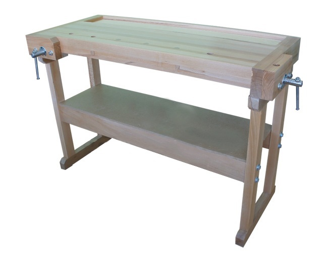

Оборудованы передними и боковыми тисками с металлическими винтами, передвижными упорами, подвижными клиньями для обработки длинных заготовок и лотком для заготовок и инструмента.
Прижимные механизмы оснащены стальными винтами диаметром 24 мм с трапециевидной резьбой и двумя стальными направляющими диаметром 16 мм, обеспечивающими плавный ход и хорошее крепление деревянных заготовок и изделий.
Винт приводится в действие надежной металлической ручкой.
Усиленное подверстачье делает столярный верстак устойчивым при больших нагрузках.
Усиленное подверстачье собрано в виде каркаса из опорных рам с увеличенным количеством стоек и двух стяжных горизонтальных досок сечением 100×40 мм. Крепление боковин и стяжных досок делается болтами.
Горизонтальное расположение стяжных досок позволяет разместить на них полку для хранения заготовок и инструмента. Полка, закрепленная снизу стяжных досок, создает глубокий удобный лоток для компактного хранения длинных деталей. Полка из МДФ 10 мм с отверстиями для крепления приобретается дополнительно.
