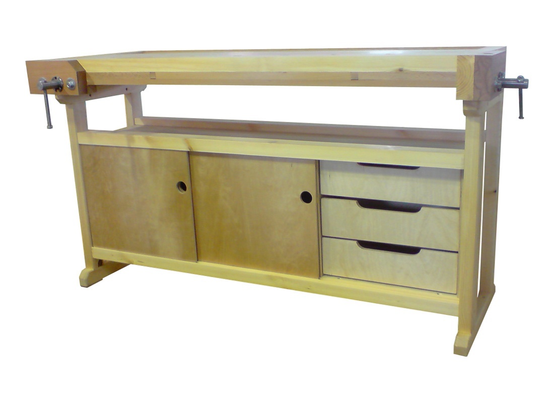

Столярный верстак Школьный с тумбой Практик Бук/Береза
Предназначены для оснащения профессионального учебного места в школьных классах, кружках детского творчества в учебных и домашних мастерских.
Используются для столярных, плотницких, графических работ и резьбы по дереву.
Сделаны из натурального дерева.
Оборудованы передними и боковыми тисками с металлическими винтами, передвижными упорами, подвижными клиньями для обработки длинных заготовок и лотком для заготовок и инструмента.
Прижимные механизмы оснащены стальными винтами диаметром 24 мм с трапециевидной резьбой и двумя стальными направляющими диаметром 16 мм, обеспечивающими плавный ход и хорошее крепление деревянных заготовок и изделий.
Винт приводится в действие надежной металлической ручкой.
Тумба Практик
Тумба «Практик» — это практичная, удобная и экономичная модель для всех моделей верстаков.
Несущие конструкции тумбы «Практик» выполняются из сосны, а дверцы, полки, ящики, стенки и перегородки — из березовой фанеры. Собранная тумба «Практик» — это прочное и устойчивое основание для верстака.
Ящики движутся на металлических телескопических направляющих.
Базовый вариант тумбы «Практик» выполняется с раздвижными дверцами и тремя ящиками.
