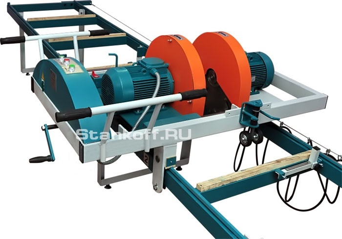

Станок кромкообрезной ЦОД-500
Станок ЦОД-500 предназначен для обрезания кромок и раскроя необрезной доски с целью получения обрезного пиломатериала, а также для двухсторонней откромковки горбыльной доски с целью дальнейшей её переработки в обрезной пиломатериал на горбыльно-ребровом станке типа ГР-500. Другое применение станка не рекомендуется.
На станок ЦОД-500 также может устанавливаться лазерный указатель пропила МЛК-10, рисующий линию по всей длине доски в месте прохождения пильных дисков, что увеличивает эффективность работы на станке в случае необходимости оптимизации раскроя материала.
