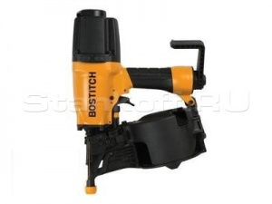

Барабанный гвоздезабивной пистолет N401C-1-E
Инструмент предназначен для работы с гвоздями изготовленных по требованиям сертификата EPAL. Имеет увеличенный диаметр бойка, что продлевает ресурс инструмента для работы с гвоздем EPAL. Запас мощности делает этот инструмент надежным и безотказным, что позволяет его удачно применять на предприятиях, производящих деревянную тару. Уникальная технология ремонтопригодного носика - сменная втулка.
Применение
  • полная сборка поддонов
  • сборка настилов и обрешеток
  • производство кабельных барабанов
  • домостроение
Тип крепежа
  • гвозди барабанные
  • диаметр 2,8-3,8 мм
  • длины 55-100 мм
Техническая характеристика барабанного гвоздезабивного пистолета N401C-1-E
Рабочее давление, МПа 5-7
Расход воздуха (при 6 МПа), литр/за удар 3,61
Размеры, мм 338 × 423 × 153
Вес, кг 5,3
