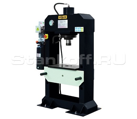

Электрогидравлический пресс HP-30
Гидравлический пресс Stalex HP-30 предназначен для работы в ремонтных и сборочных цехах, используется для сборки узлов под давлением (пример: сборка игольчатых подшипников, запрессовка подшипников в агрегаты машин, в том числе и погонных подшипников). Так же на данном прессе возможно вести работы связанные с корректировкой положения элементов детали, запрессовка втулок в глухих и сквозных отверстиях, замыкание стопорных колец соответственного размера, пробивку отверстий и другие виды операций.
Так же гидравлические прессы Stalex HP являются идеальным оборудованием для автомобильной отрасли. Пресс предназначен для сгибания, монтажа и демонтажа, прессования и растягивания, склепки, штамповки, испытания под нагрузкой, испытания сварки и т.д. Используя специальные формы, можно штамповать различные автомобильные запчасти. Благодаря регулировке положения рабочего стола, можно выполнять обработку высоких деталей, это особенно полезно для монтажа и демонтажа тяжелых автомобильных деталей.
Данный агрегат оснащен насосом CNK и CBZ итальянского производства. Это – двойной насос для нагнетания масла, который позволяет экономить 60% энергии и повысить эффективность в 2-3 раза по сравнению с традиционными гидравлическими прессами. В нем сочетаются преимущества простой конструкции, высокого давления с меньшим весом, поэтому, данный агрегат будет очень удобен в эксплуатации.

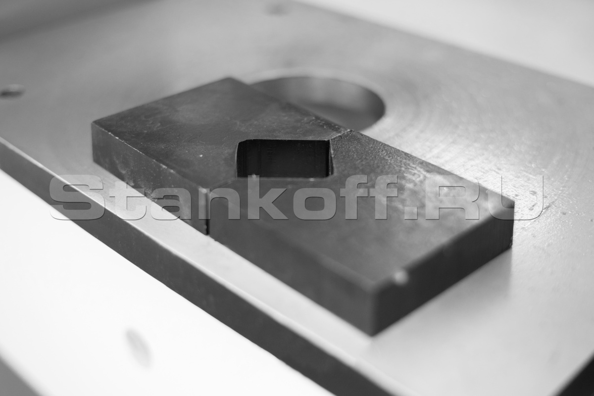

В стандартной комплектации два рабочих блока.
115х95х30 (ДхШхТ).
Глубина V-образного паза -29мм.

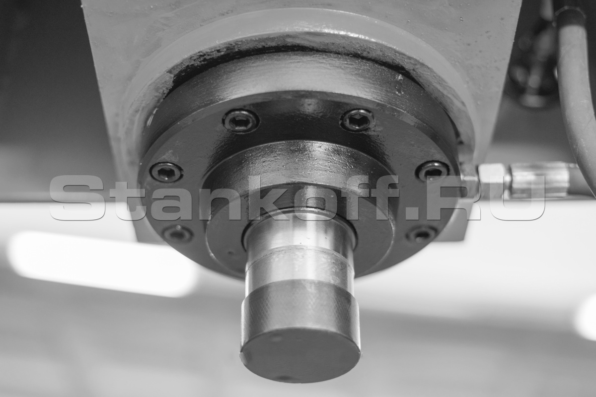

В стандартной комплектации поставляется пресс-головка.
Ø пресс-головки – 63мм
Высота пресс-головки – 30мм + резьба 30мм
Вал штока без пресс-головки.
Ø штока – 64мм
Макс. ход штока – 275мм

Стандартная комплектация:
Рабочие блоки – 2шт
Пресс-головка – 1шт
Дополнительные уплотнительные кольца

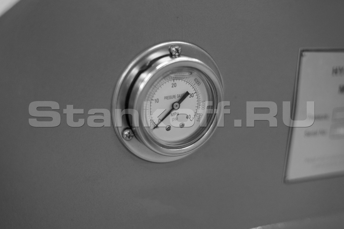

Манометр.
Макс. нагрузка, кН 300
Усилие в тоннах, тонн 30
Мощность мотора, кВт 3
Рабочее напряжение 380В - 50Гц - 3 фазы
Номинальное давление, мПа 25
Диаметр поршня, мм 65
Ход поршня, мм 300
Скорость поршня, мм/сек 15
Шаг (ход) стола, мм 270
Размеры стола, мм 300х400
Габаритные размеры, мм 1230х550х1600
Масса нетто/брутто, кг 420/650
