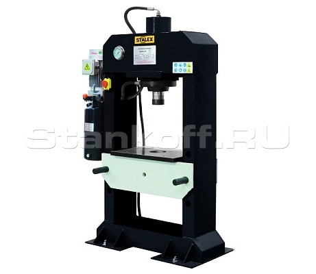

Электрогидравлический напольный пресс HP-63
Гидравлический пресс Stalex HP-63 предназначен для работы в ремонтных и сборочных цехах, используется для сборки узлов под давлением (пример: сборка игольчатых подшипников, запрессовка подшипников в агрегаты машин, в том числе и погонных подшипников). Так же на данном прессе возможно вести работы связанные с корректировкой положения элементов детали, запрессовка втулок в глухих и сквозных отверстиях, замыкание стопорных колец соответственного размера, пробивку отверстий и другие виды операций.
Так же гидравлические прессы Stalex HP являются идеальным оборудованием для автомобильной отрасли. Пресс предназначен для сгибания, монтажа и демонтажа, прессования и растягивания, склепки, штамповки, испытания под нагрузкой, испытания сварки и т.д. Используя специальные формы, можно штамповать различные автомобильные запчасти. Благодаря регулировке положения рабочего стола, можно выполнять обработку высоких деталей, это особенно полезно для монтажа и демонтажа тяжелых автомобильных деталей.

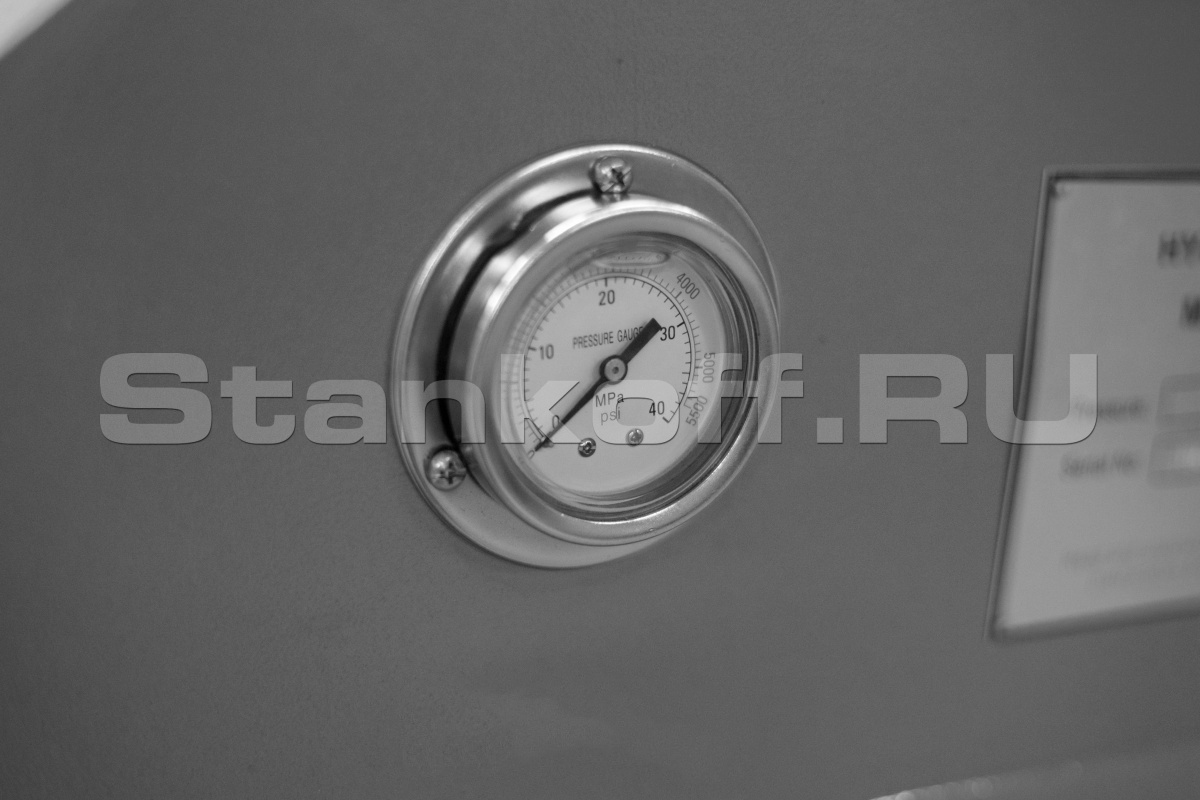

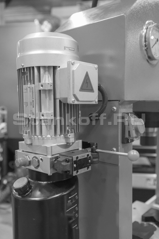

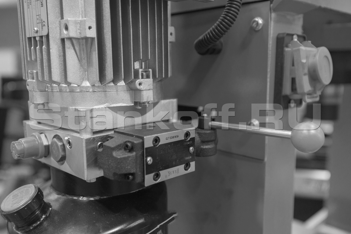

Данный агрегат оснащен насосом CNK и CBZ итальянского производства. Это – двойной насос для нагнетания масла, который позволяет экономить 60% энергии и повысить эффективность в 2-3 раза по сравнению с традиционными гидравлическими прессами. В нем сочетаются преимущества простой конструкции, высокого давления с меньшим весом, поэтому, данный агрегат будет очень удобен в эксплуатации.
| Макс. нагрузка, кН | 630 |
| Усилие в тоннах, тонн | 63 |
| Мощность мотора (двухскоростной), кВт | 3 |
| Рабочее напряжение | 380В - 50Гц - 3 фазы |
| Номинальное давление, мПа | 25 |
| Производительность масляного насоса, л/мин | 2.0 - 6.0 |

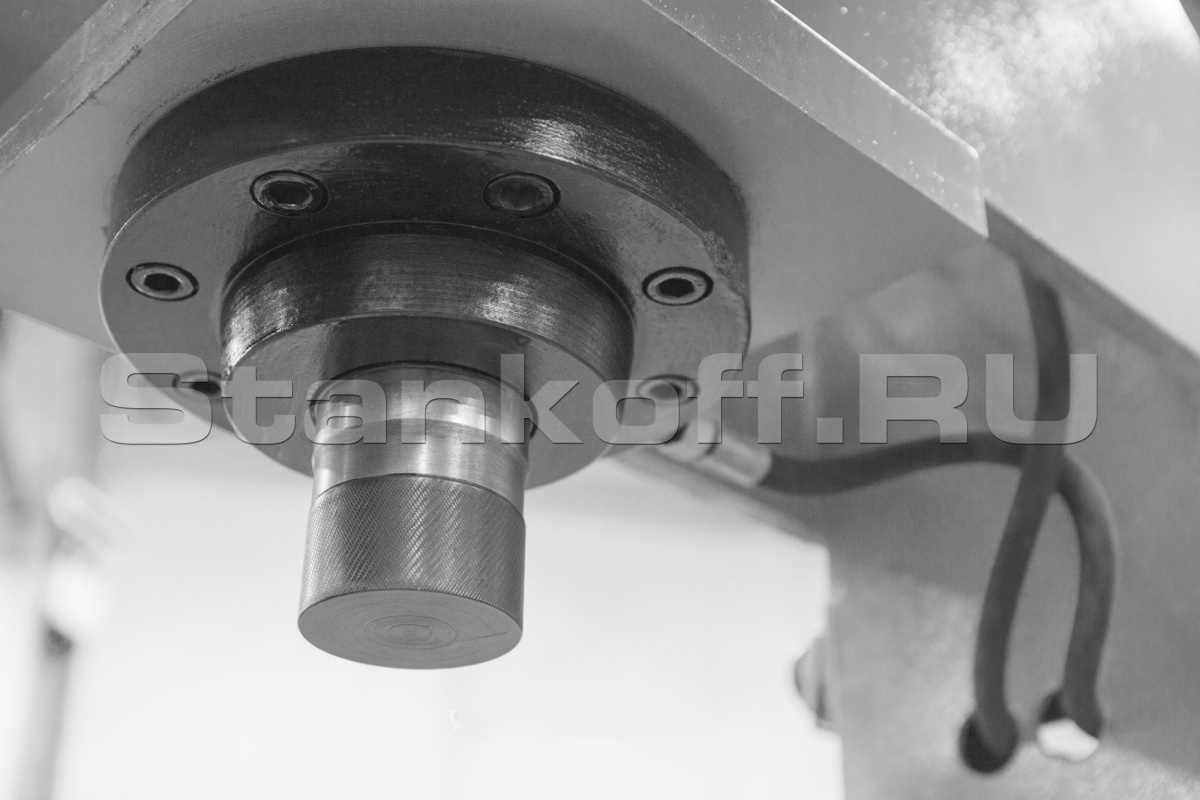

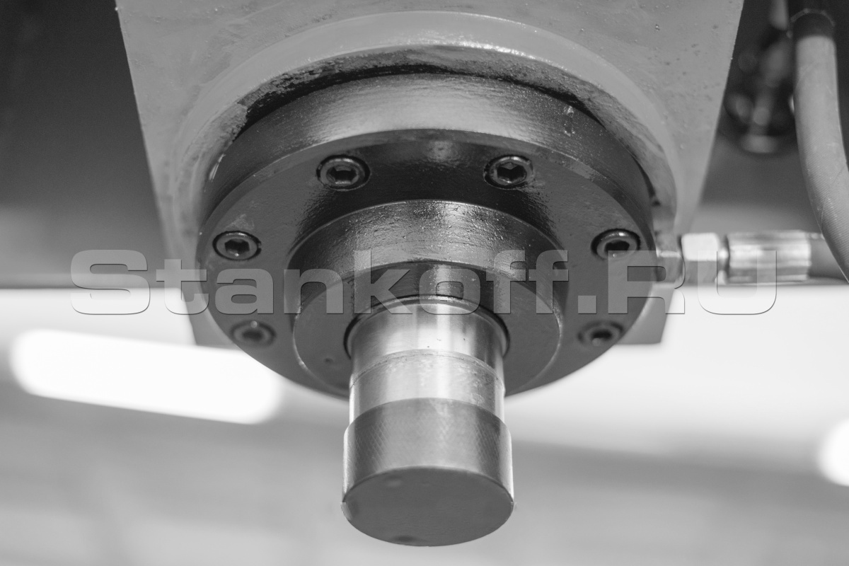

| Диаметр поршня, мм | 90 |
| Ход поршня, мм | 220 |
| Скорость поршня, мм/сек | 4 - 15 |

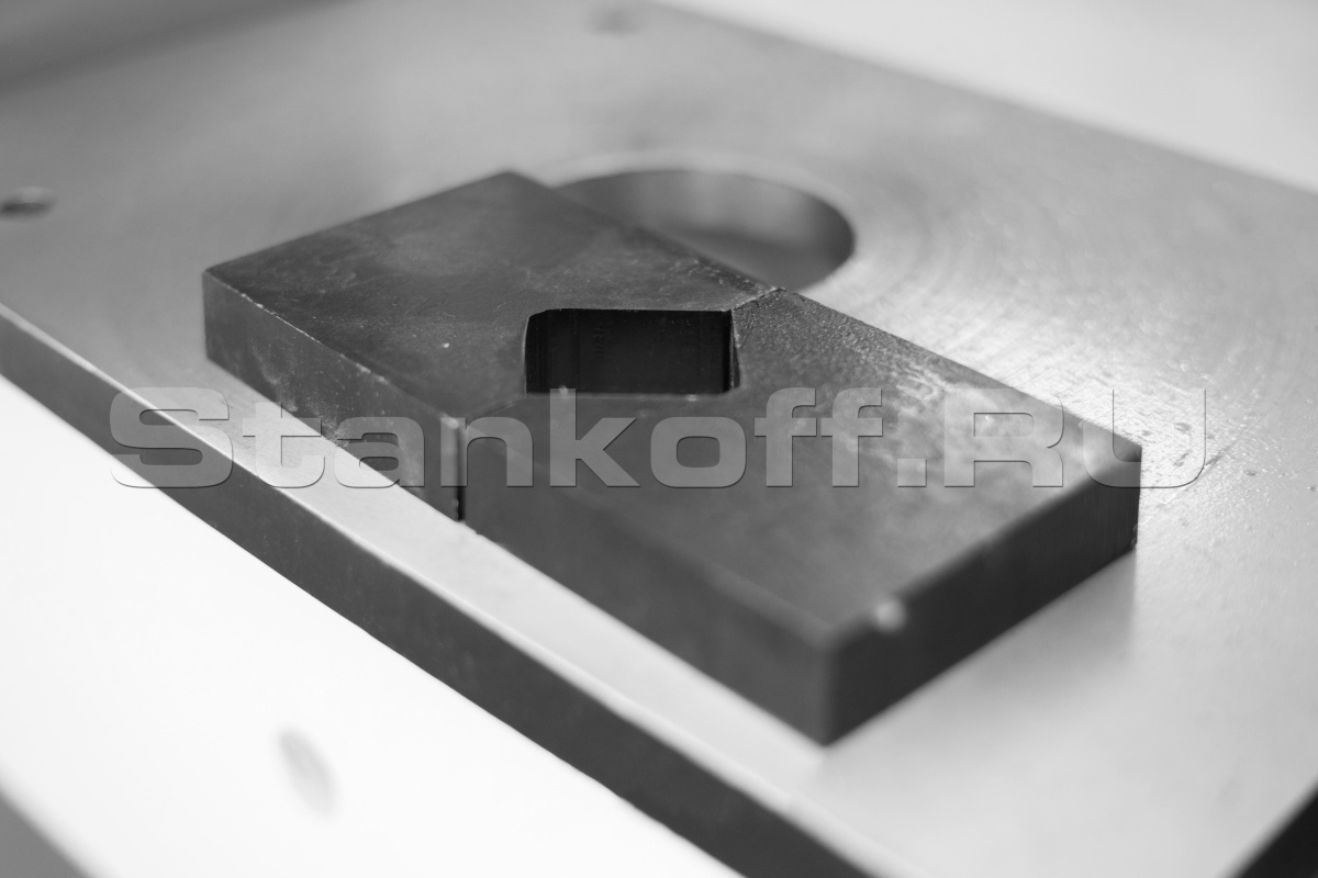

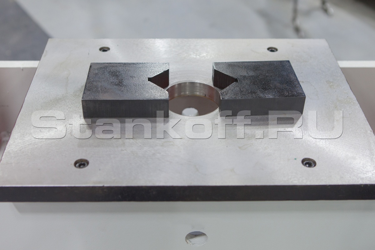

| Шаг (ход) стола, мм | 405 |
| Размеры стола, мм | 350х480 |
| Габаритные размеры, мм | 1500х650х1950 |
| Масса нетто/брутто, кг | 1020/1500 |
