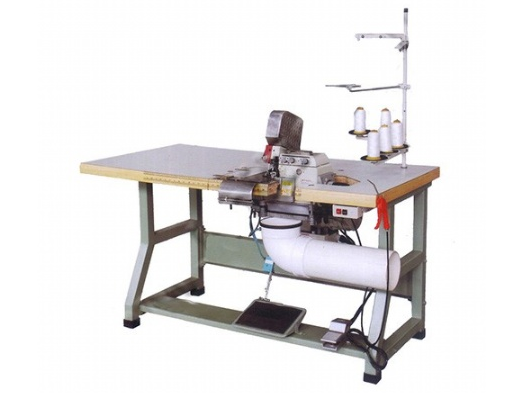

Матрасный оверлок DS-5C Aurora
Машина предназначена для обработки краев матрасов и обметки краев материала, а также может использоваться для пришивания нетканых материалов к щиту. Машина разработана на базе двухигольной пятиниточной высокоскоростной швейной головки Pegasus, произведенной в Японии. Скорость шитья контролируется сервомотором с позиционированием иглы тайваньской сборки. Регулятор длины стежка кнопочного типа. Машина оснащена устройством подъема лапки пневматического типа.
Преимущества
  • Безупречная система продвижения материала гарантирует высокое качество готового шва.
  • Система охлаждения иглы и игольной нити совместно с системой смазки игловодителя исключают вероятность возможной поломки иглы, обрыва нити или пропуска стежков.
  • Система автоматической смазки и сменный масляный фильтр, легко и быстро снимающийся в случае необходимости замены или чистки.
  • Низкий уровень шума и вибрации. Стабильность и надежность работы.
Техническая характеристика матрасного оверлока DS-5C Aurora
Максимальная скорость шитья, об/мин2500
Максимальная ширина фланца, мм30
Толщина фланцев, мм35-80
Длина стежка, мм2-5
Тип иглыRM-6 22-23
Возможные расстояния между иглами, мм2.0, 3.0, 5.0
Давление воздуха, МПа0,5-0,8
Мощность двигателя, Вт550
Напряжение220 В, 50 Гц
Тип маслаSHELL C10
