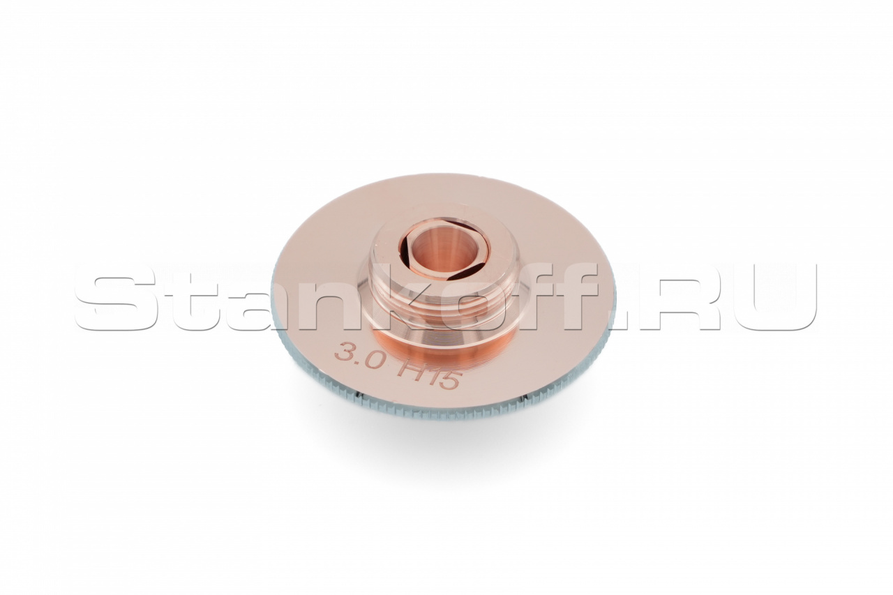

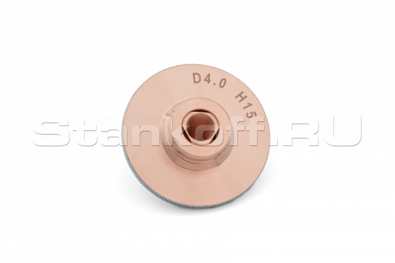

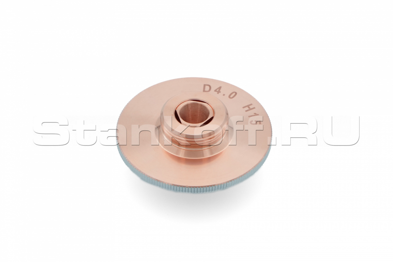

Используется в качестве электрода для корректной работы датчика слежения за поверхностью, а также для подачи лазерного излучения и режущего газа (опционально) в зону обработки. Срок службы зависит от условий эксплуатации. Все сопла Raytools характеризуются прочностью и надежностью. Сопловая часть лазерной головки состоит из керамического держателя и непосредственно сопла. Эта часть обеспечивает соосность лазерного излучения и струи газа. Электролитическое хромирование максимизирует срок эксплуатации, сокращает адгезию при разбрызгивании и обеспечивает стабильное определение высоты. Во всех соплах используется функция центровки, которая позволяет быстро изменять и выравнивать положение сопла. Двойные сопла улучшают качество поверхности при кислородной резке низкоуглеродистой стали. Для полного охвата диапазона толщины сопла имеют диаметр в диапазоне от 0,8 мм до 10 мм.
| Тип | двойное |
| Высота | 15 мм |
| Внешний диаметр | 32 мм |
| Внутренний диаметр | 3 мм |
| Резьба | М14 |
