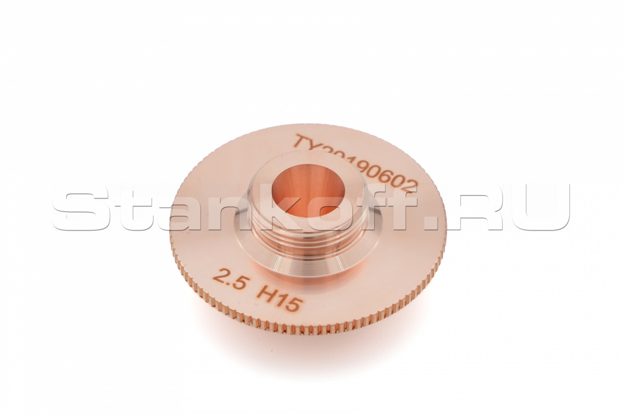

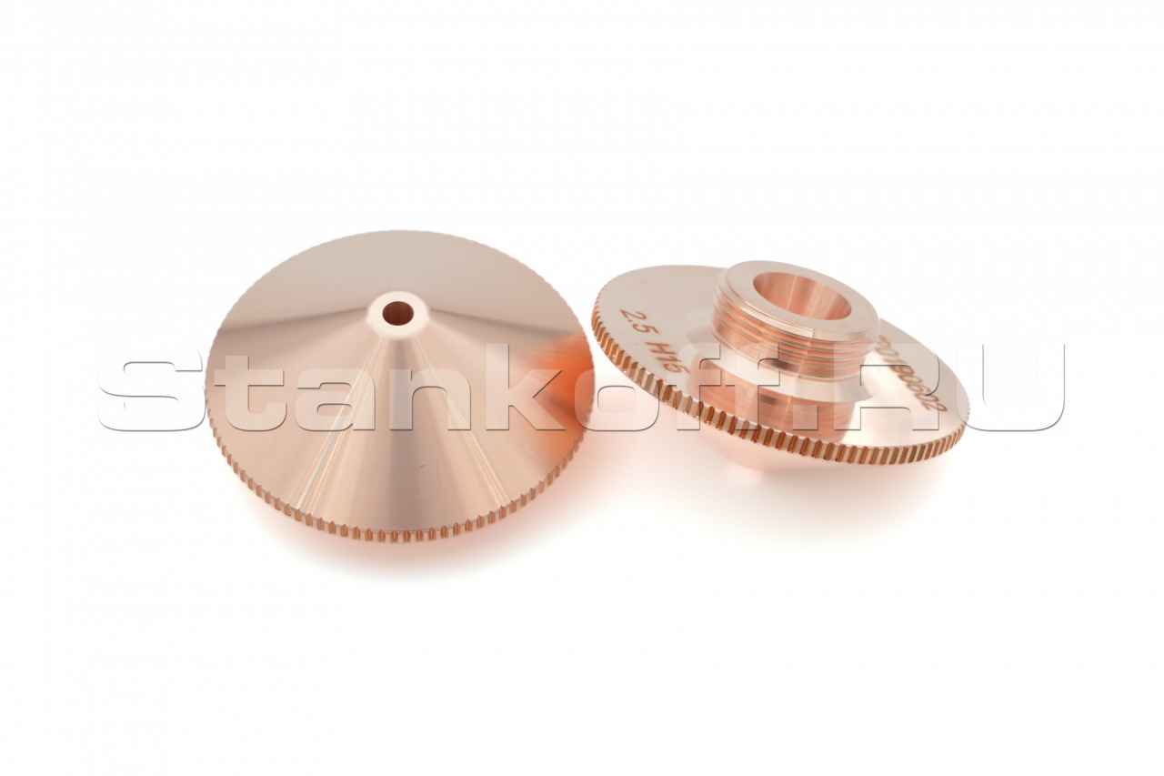

Используется в качестве электрода для корректной работы датчика слежения за поверхностью, а также для подачи лазерного излучения и режущего газа (опционально) в зону обработки. Срок службы зависит от условий эксплуатации. Все сопла Raytools характеризуются прочностью и надежностью. Сопловая часть лазерной головки состоит из керамического держателя и непосредственно сопла. Эта часть обеспечивает соосность лазерного излучения и струи газа. Во всех соплах используется функция центровки, которая позволяет быстро изменять и выравнивать положение сопла. Одинарные сопла используются для резки тонкого материала, нержавеющей стали и алюминия. Для полного охвата диапазона толщины сопла имеют диаметр в диапазоне от 0,8 мм до 10 мм.
| Тип | одинарное |
| Высота | 15 мм |
| Внешний диаметр | 32 мм |
| Внутренний диаметр | 2,5 мм |
| Резьба | М14 |
