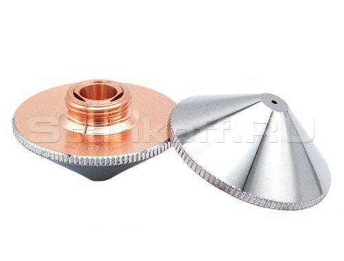

Используется в качестве электрода для корректной работы датчика слежения за поверхностью, а также для подачи лазерного излучения и режущего газа (опционально) в зону обработки. Срок службы зависит от условий эксплуатации. Все сопла Worthing характеризуются прочностью и надежностью. Сопловая часть лазерной головки состоит из керамического держателя и непосредственно сопла. Эта часть обеспечивает соосность лазерного излучения и струи газа. Во всех соплах используется функция центровки, которая позволяет быстро изменять и выравнивать положение сопла.
Сопла WSX изготавливаются из меди высокого качества с нанесением хромового покрытия. прочностью и надежностью. Электролитическое хромирование максимизирует срок эксплуатации, сокращает адгезию при разбрызгивании и обеспечивает стабильное определение высоты. Двойные сопла используются при кислородной резке металлов.
Совместимы с самыми популярными моделями режущих головок WSX-GQ-001A.
| Тип | двойное |
| Высота | 15 мм |
| Внешний диаметр | 28 мм |
| Внутренний диаметр | 1 мм |
| Резьба | М11x0,75 |
| Покрытие | Хром |
