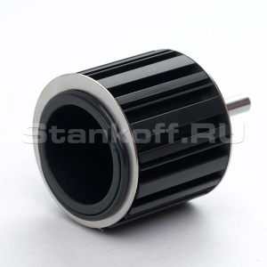

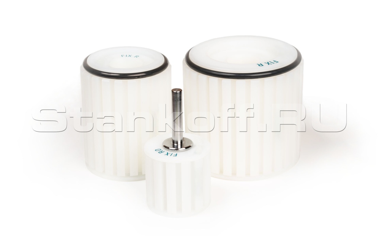

Радиальная переходная втулка FIX R

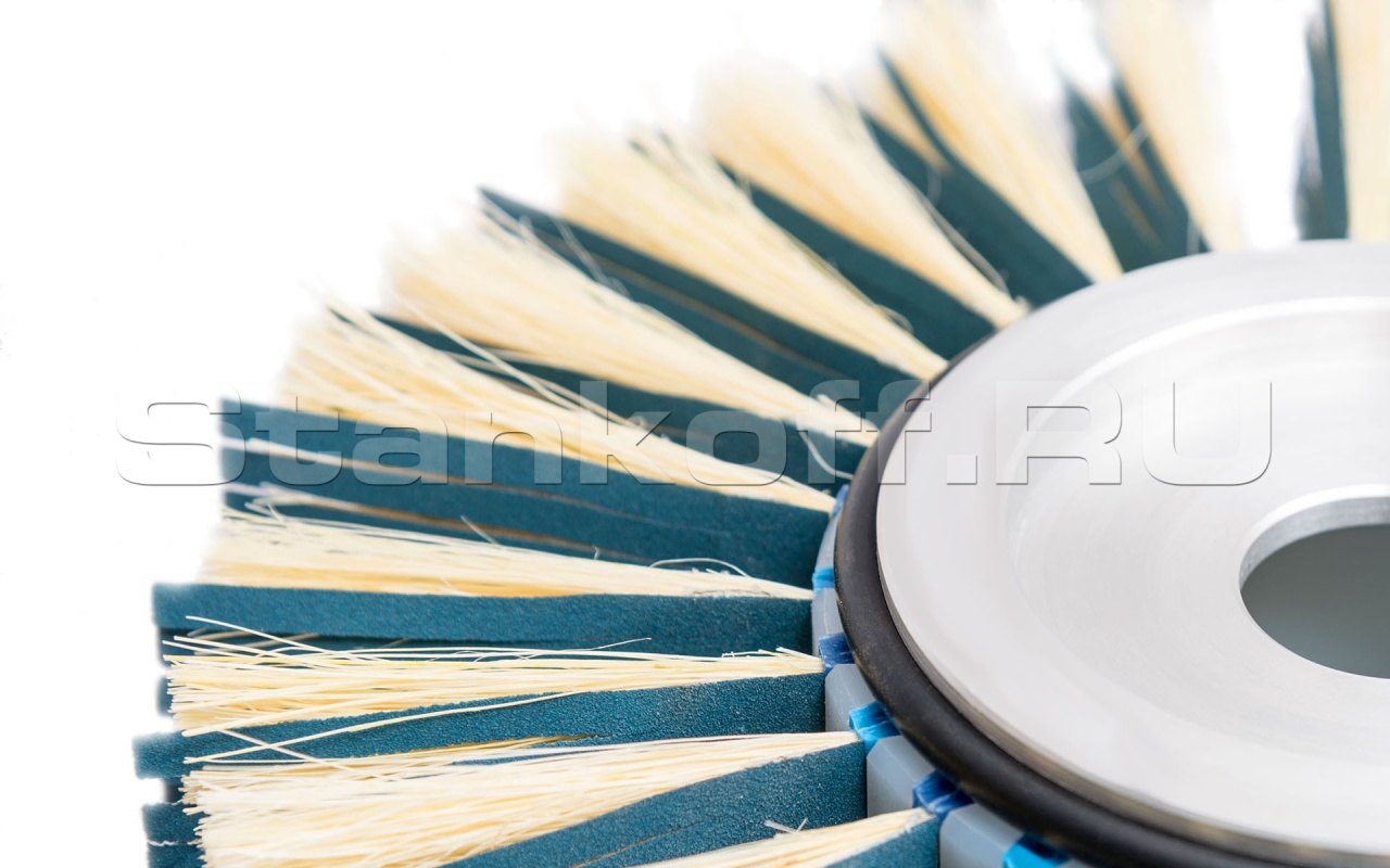

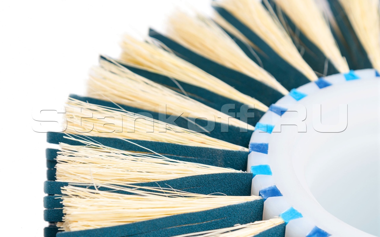

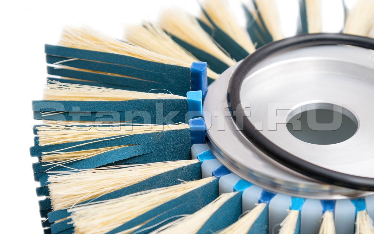

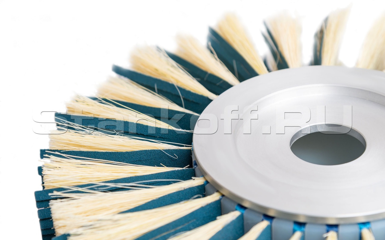

Радиальная переходная втулка для шлифовальных щеток изготовлена из прочного и износостойкого пластика. Боковые фланцы в двух исполнениях - алюминиевые или пластиковые. Для фиксации и оперативной смены шлифовального сегмента во втулке предусмотрен замок в виде прочного резинового кольца. Для смены шлифовального сегмента вам необходимо всего лишь снять резиновое кольцо и сменить сегмент, снимать саму втулку с оборудования не понадобится.
