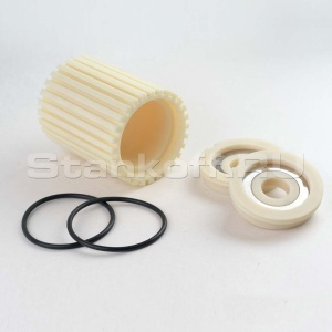

Радиальные переходные втулки FIX RQP 120/156

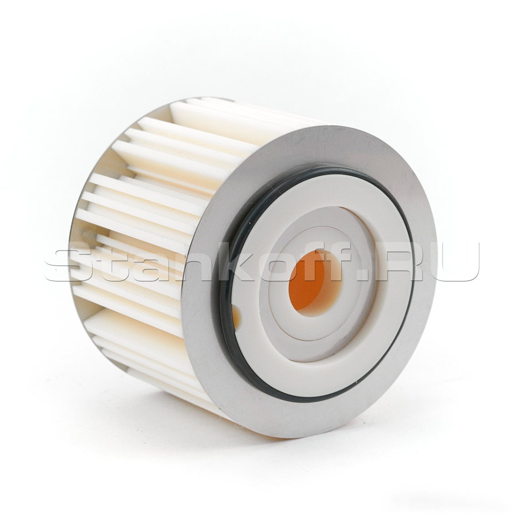

Конструкция системы
Абразив опирается на высокую щетку, вместе они опираются на 2 короткие и жесткие щетки, которые выступают в роли подпорных щеток. Таким образом абразив как бы лежит на плоскости, имитируя работу абразива как на шлифовальной ленте, но в тоже время имея возможность отрабатывать перепады высот профиля до 5-8мм.
Экономичная система
Для получения максимальной экономичности при эксплуотации системы RQP , мы создали конструкцию, в которой абразив меняется отдельно от щеток. Щетки выдержаивают от 4 до 12-15 (и более) смен абразива. За счет этого многократно снижаются издержки на шлифование. Вы лишь меняете абразив по мере его износа, а замена щеток происходит гораздо реже, по мере необходимости.
Система FIX R имеет одну щетку и работает очень мягко. Система FIX RQ хоть и имеет уже 2 щетки и раздельную смену абразива, но не всегда может дать необходимую производительность. А вот система FIX PQP с тремя щетками работает очень производительно, почти как шлифовальная лента, но при этом может отрабатывать перепад высот до 8мм. За счет своей производительности, её нельзя использовать на МДФ, грунтах и мягких породах древесины.
Диаметр втулки, мм 120/156
Диаметр по абразиву, мм 240
Кол-во сегментов (абразив), шт. 12
Кол-во сегментов (щетки), шт. 36
Оптимальная скорость, об/мин 600-1200
Макс. скорость, об/мин 1500
