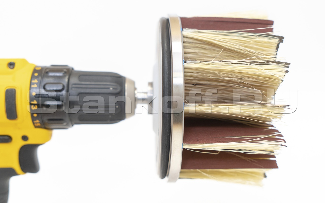

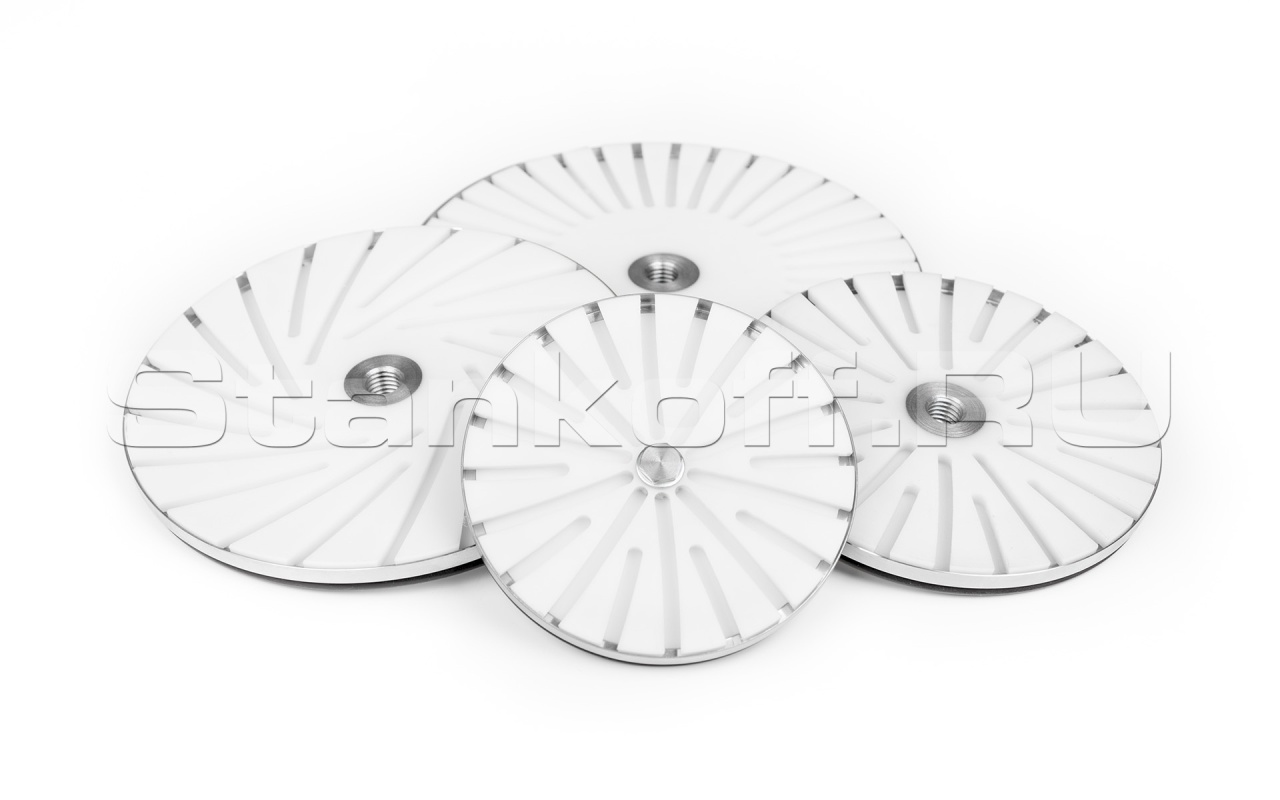

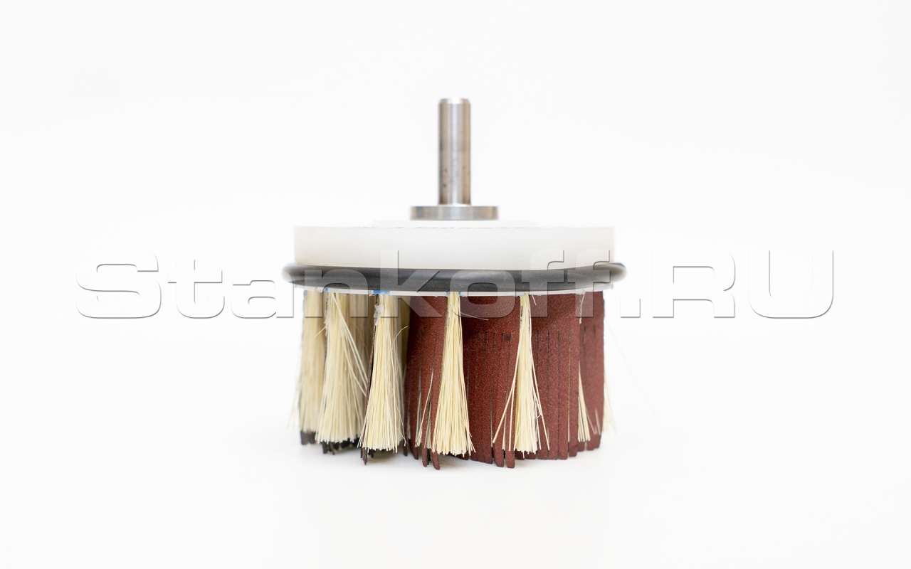

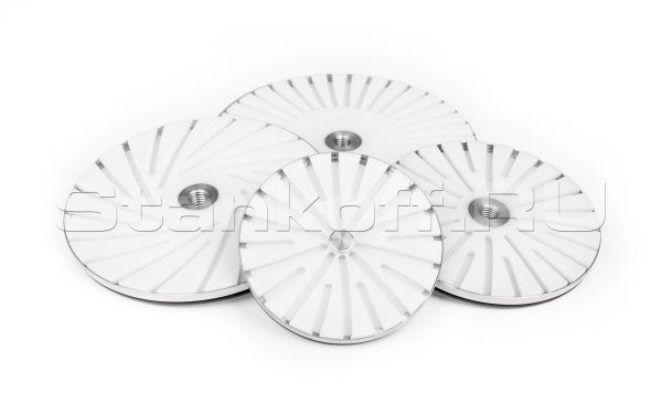

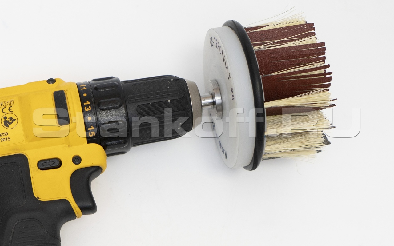

Торцевая переходная втулка FIX T

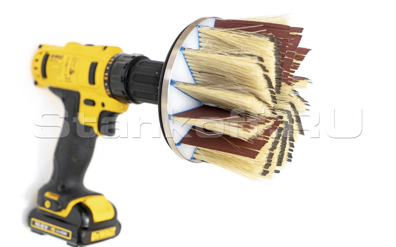

В диаметрах 60, 90 и 130 применяется для шлифования внутренних фрезеровок МДФ, 3D поверхностей после станка ЧПУ. Так же во многих случаях подходит для для шлифования грунта. НЕ ПОДХОДИТ ДЛЯ ШЛИФОВАНИЯ РУЧНОЙ РЕЗЬБЫ! В диаметрах 155-205мм имеет весьма широкое применение. Например скругления кромок МДФ или фанеры после сквозной фрезеровки.

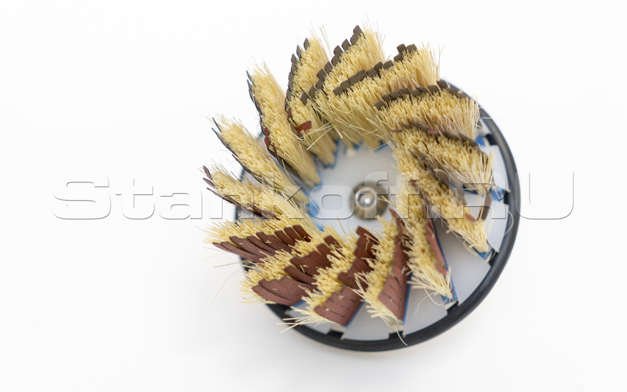

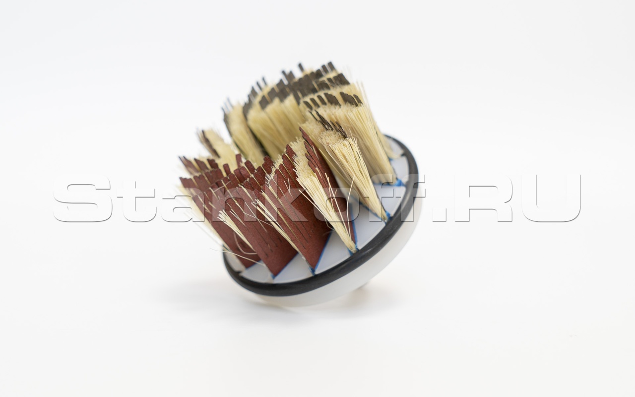

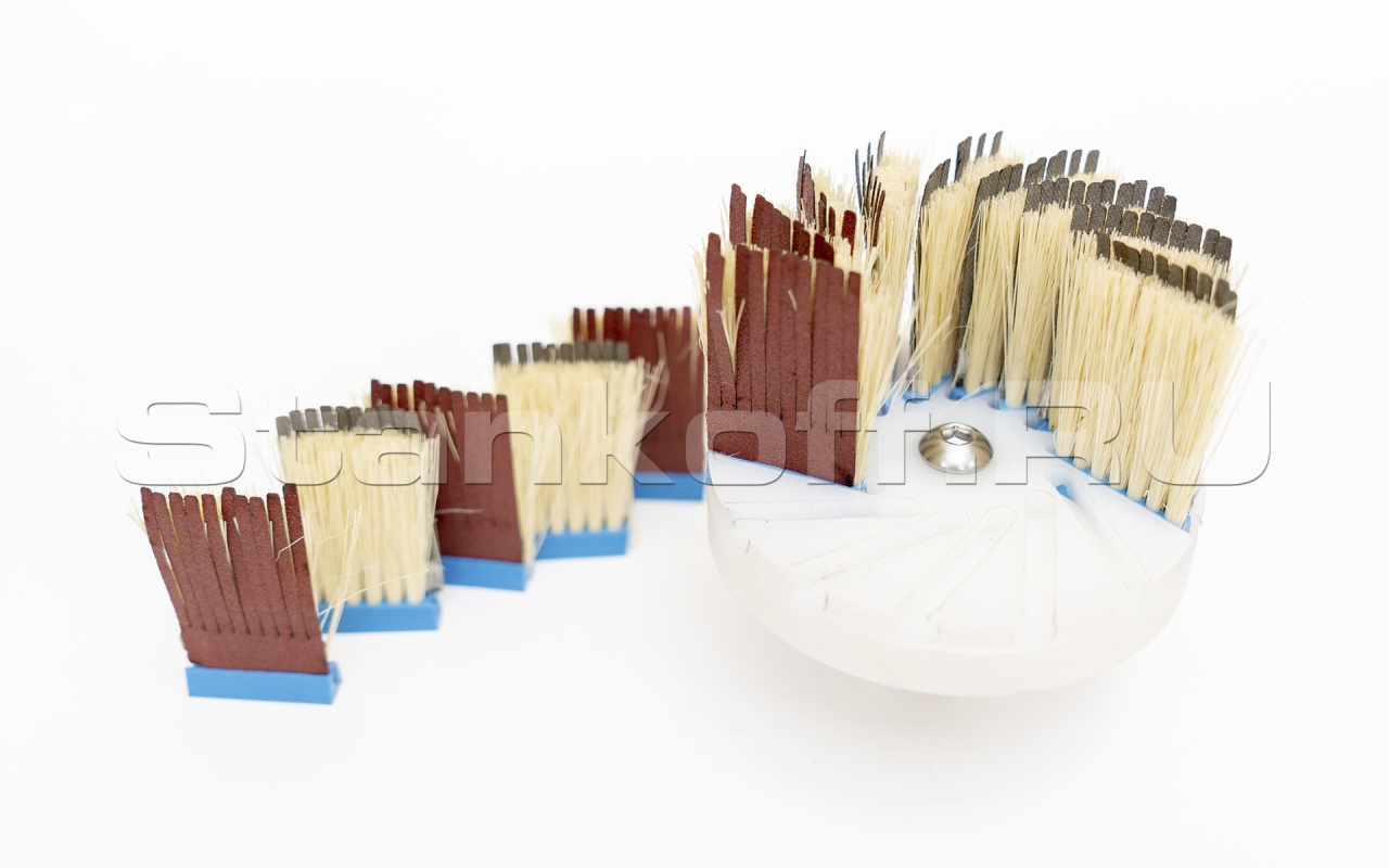

Изготовлена из прочного и износостойкого пластика. Прочная и надежная конструкция делает этот переходник практически вечным. Специально разработанная конструкция переходника позволяет производить смену шлифовальных щеток без демонтажа переходника с привода.
