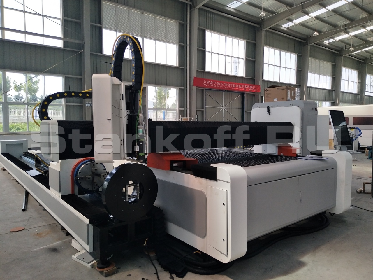

Волоконный лазерный станок для резки листов и труб со сменным столом LF3015GCR/1500 IPG
Рекомендуем предложения
Современный станок лазерной резки металлических листов и труб с оптоволоконным лазерным излучателем и электронной системой управления ЧПУ. Широко используется в различных отраслях промышленности - авиации, судостроении, автомобилестроении, приборостроении, раскрое металла, рекламе и пр.
Преимущества

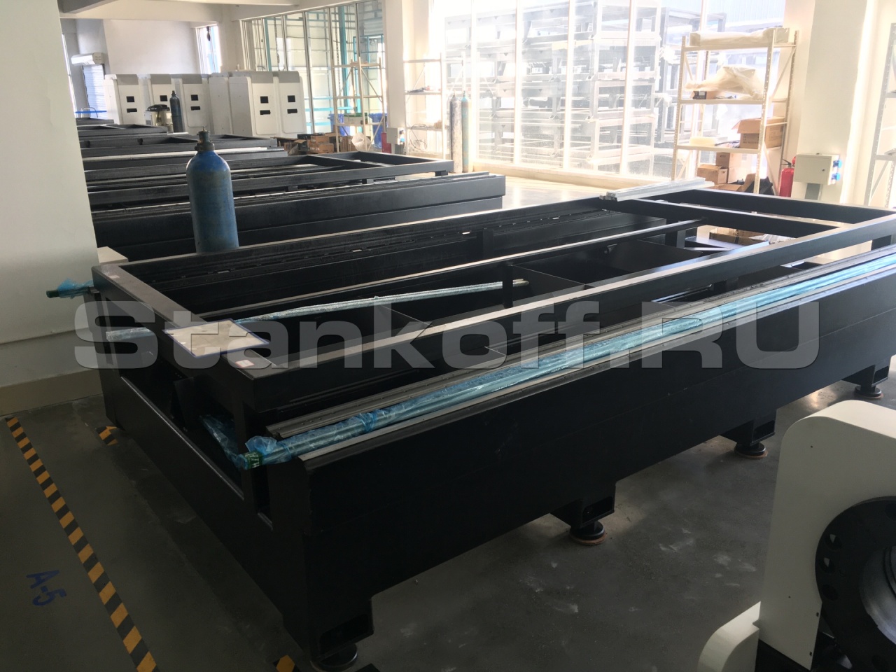

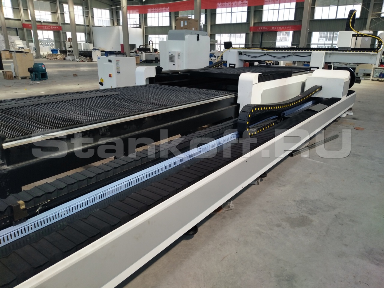

Сегментированная прямоугольная сварная станина
Внутренняя конструкция станины имеет сотовую структуру и сварена из нескольких прямоугольных труб. Данная конструкция была перенята из сферы авиастроения. Ребра жесткости повышают устойчивость станины и ее прочность на растяжение. Высокая прочность, устойчивость станины, обеспечивающие 20 лет работы без перекосов и деформации. Толщина стенок станины 10 мм.

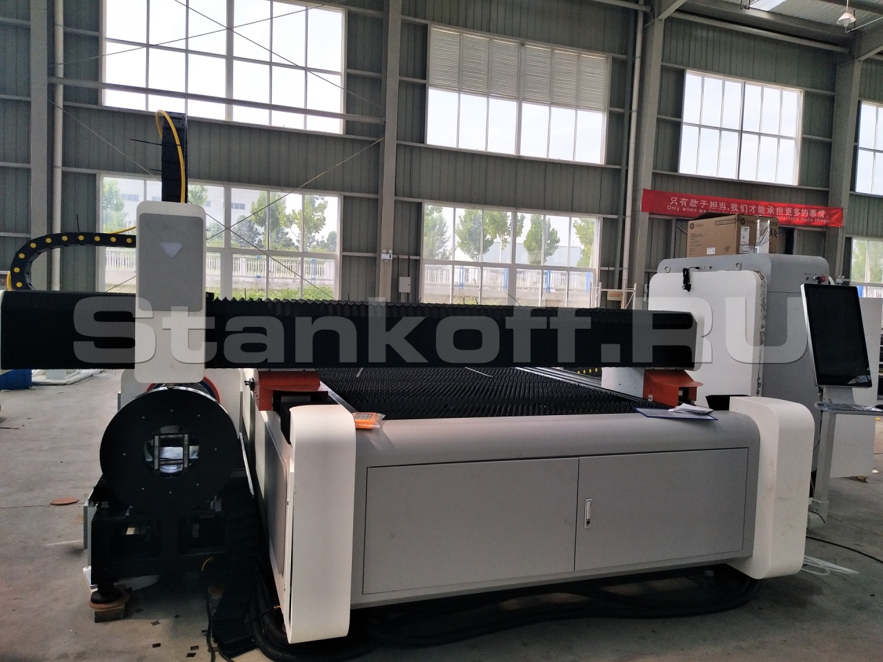

Сменный стол
Время смены двух столов — 15 секПри смене вышестоящий стол заменяется на нижестоящий.
Работа двигателя сменных столов контролируется частотным преобразователем.

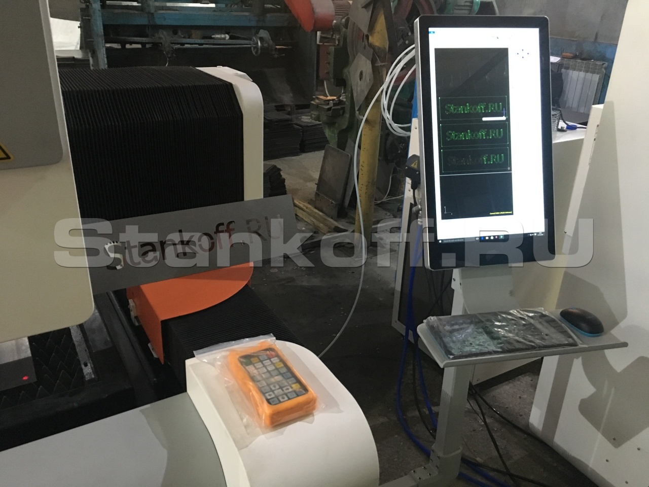

Дистанционный пульт управления
Позволяет оператору выполнять наиболее востребованные действия, не подходя к ЧПУ. Запуск/остановка программ, обратный ход, увеличение/уменьшение фокусного расстояния, изменение скорости подачи. Позволяет сократить время позиционирования режущей головы на 30%. Дает возможность контролировать раскрой и оперативно реагировать при необходимости.

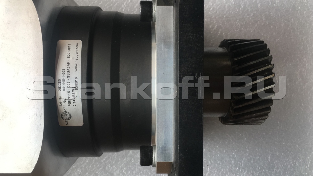

Редуктор Motoreducer
Всемирно известный производитель редукторов высокой точности. Редукторы характеризуются высокой производительностью, минимальным люфтом и высокой радиальной нагрузкой. Новый картер позволяет более стабильно работать редуктору и увеличивает срок службы до 20 000 часов без обслуживания. Стандартные операционные диапазон температур -15℃ до 45℃. Стандарт защиты расклассифицированный IP 65.

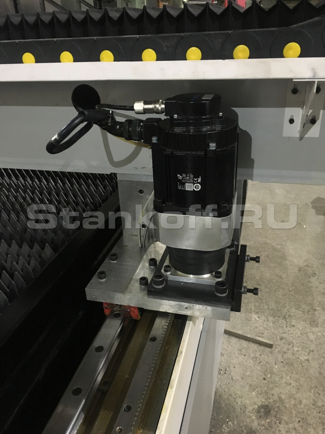

Зубчатая передача шестерня-рейка YYC
YYC специализируется на производстве высокоточных зубчатых реек и шестерней. Продукцию YYC по всему миру уже много десятилетий. Стабильно высокое качество и постоянная работа над совершенствованием технологий производства, делают компанию YYC одним из лидеров по поставке зубчатых передач во всем мире. Изготовлены из стали марки 45C. Покрытие - химическое оксидирование.

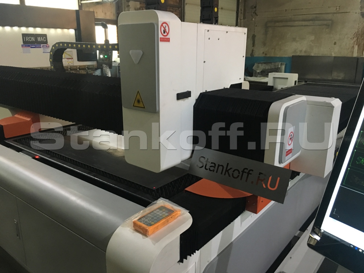

Гофрозащита и кабельные цепи
Все подвижные части закрыты гофрозащитой. Все кабели уложены в гибкие кабельные цепи

| Мощность лазера | 1500 Вт |
| Лазерный источник | IPG
| Длина волны | 1060 Нм |
| Обрабатываемая площадь листа | 3000x1500 мм |
| Диаметр труб:
Круг Квадрат |
Ø20-210 мм 20х20мм-150х150 мм |
| Ход по оси Z
300 мм
| Макс. скорость холостого хода | 100 м/мин |
| Ускорение | 1.5G |
| Точность позиционирования
0,02 мм |
| Смена паллет | 15 с |
| Максимальная нагрузка на стол
1000 кг
| Питание | 380В/50Гц |
| Мощность сервоприводов | Лист: ось X - 850 Вт, ось Y - 2х1300 Вт, ось Z - 750 Вт
Труба: 3х1800 Вт |
| Вес станка | 7800 кг |
| Габариты | 7800×3580×2150 мм |
