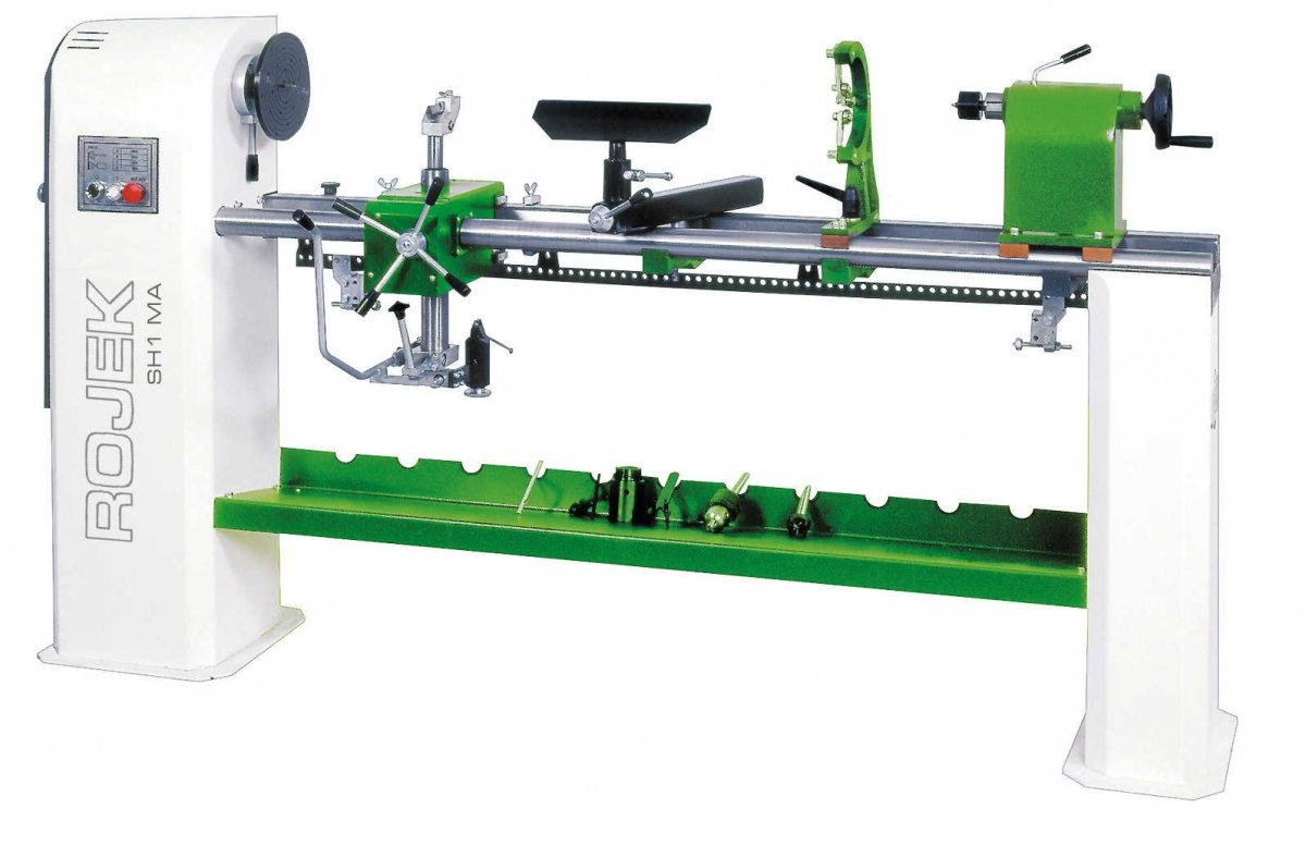

Токарный станок является частым гостем на деревообрабатывающих предприятиях. Назначение токарного  станка SH 1 MA – предназначен для обработки точением изделий из древесины в центрах, в патроне или планшайбе при помощи подручника или с использованием ручной подачи суппорта.
Токарные станки по дереву оснащены копировальным устройством, которое позволяет производить продольное и поперечное копирование.

Токарный станок, модель SH 1 MA
Общий вид станка с копировальным устройством
