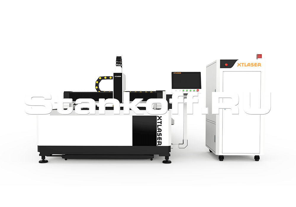

Станок оптоволоконной лазерной резки металла со сменным столом XTC-1530WE/4000 IPG
Рекомендуем предложения
Применение
Оптоволоконные лазеры на сегодняшний день являются очень популярным и высокоэффективным оборудованием для резки металла. Они применяются для резки различных металлов, таких как нержавеющая, углеродистая, легированная, кремнистая сталь, алюминиевые листы, латунь, медь, оцинкованные пластины и т.д. В настоящее время оптоволоконные лазеры широко применяются в индустриях производства кухонной утвари, стальной мебели, лифтов и подъемников, автозапчастей и так далее.
Оптоволоконный станок лазерной резки является интегрированным комплектным оборудованием лазерной резки. Данное оборудование состоит из волоконной лазерной установки, холодильной камеры, волоконной режущей головки, отрезного станка, контрольной системы, системы водного и газового тракта, вытяжной системы и других деталей. Все узлы станка (оптические резонаторы, система управления ЧПУ, программное обеспечение, система перемещения и др.) поставляются всемирно известными своим качеством и разработками производителями.

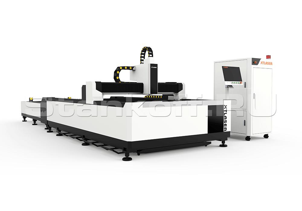

Станина из листовой стали
Станина сварена из высококачественной листовой стали и подвержена высокотемпературному отжигу, значительно повышающему ее прочность, твердость, износостойкость. Листовая станина обладает значительными преимуществами по сравнению с станиной из труб, такими как больший вес, прочность и надежность, отсутствие вибраций при работе и, как следствие, обеспечивает стабильный, качественный и точный рез.

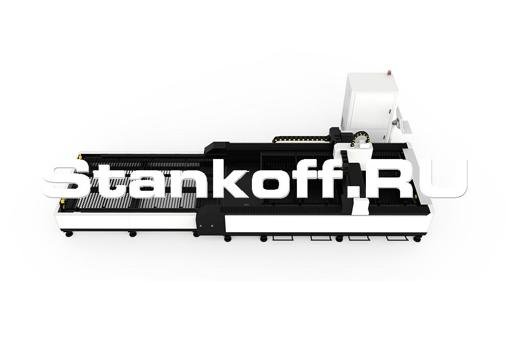

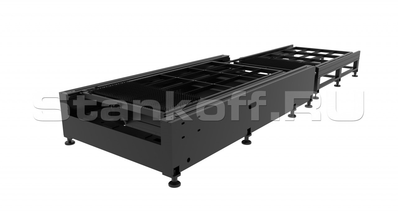

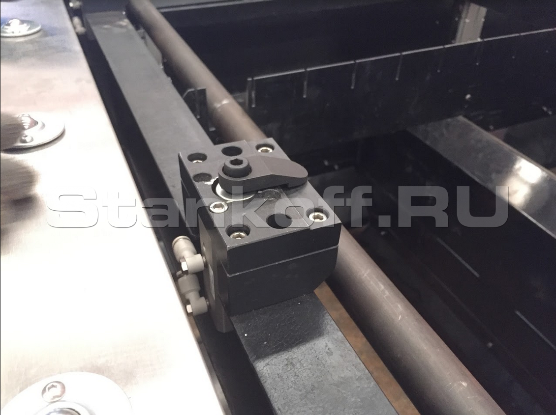

Сменный стол
Сменный стол значительно сокращает время подачи и улучшает производительность. Скорость переключения паллет составляет всего 10 секунд.

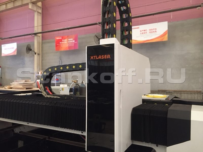

Литой алюминиевый портал
Высокопрочный литой портал 3-го поколения из алюминиевого сплава повышенной прочности позволяет достигать скорости перемещения 120 м/мин. Легкий и прочный портал обеспечивает лазерным станкам высокую скорость работы, повышает эффективность оборудования и обеспечивает безупречное качество раскроя.

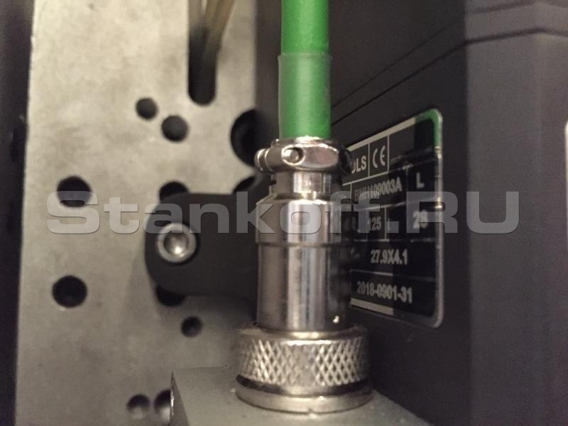

Режущая головка с автофокусом Raytools
Серия BM114 предназначена для промышленных волоконных лазеров мощностью 6 кВт. Встроенная система водяного охлаждения обеспечивает стабильную работу лазерной головки.• Оптимизированная оптическая конфигурация с эффективным распределением воздушного потока.
• Автоматическая регулировка фокусного расстояния, регулируемый диапазон +10 -14 мм, точность составляет 0,05 мм.
• Удобная установка линзы, быстрый и легкий доступ к защитному стеклу.
• Конструкция сопла с применением вспомогательных газов, защитной заслонки удобна при резке высокоотражающих материалов и для предотвращения разбрызгивания.
• Коллимационная и фокусирующая линзы имеют водяное охлаждение.
• Для коллимационной и фокусирующей линз используются синглетные, дублетные или асферические линзы, в соответствии с параметрами лазерного луча, для обеспечения оптимальной фокусировки и качества луча.
• Доступно подключение различных видов разъемов оптоволокна большинства производителей.
• Легко настраиваемая модульная конструкция с устройствами защиты от столкновения, использования вспомогательных газов, конфигурацией для резки и сварки.

Гофрозащита и кабельные цепи
Все подвижные части закрыты гофрозащитой. Все кабели уложены в гибкие кабельные цепи.

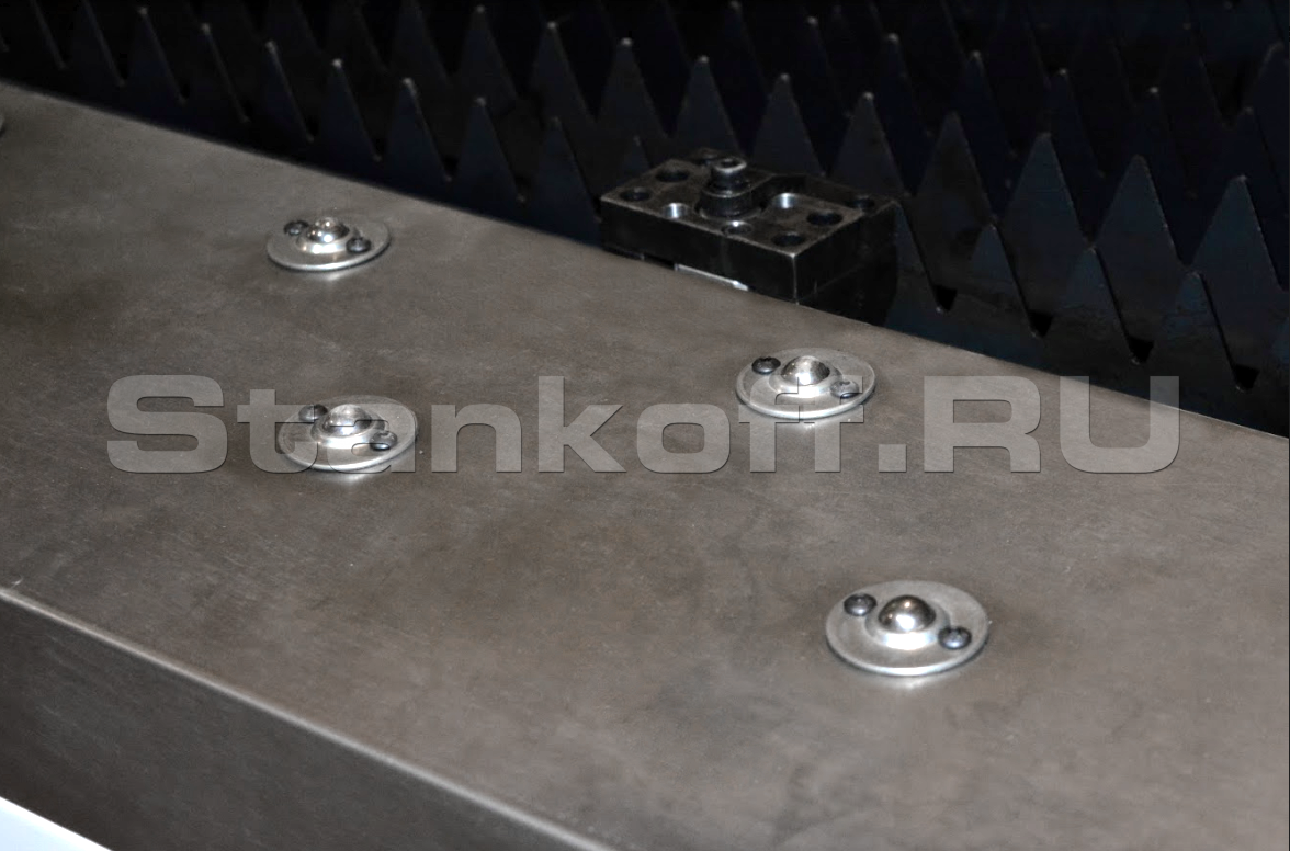

Ролики загрузки
На рабочем столе расположено несколько шаровых опор для облегчения легкости подачи. Еще одним способом подачи является ролик. После подключения газа ролик поднимается выше стола резки таким образом, чтобы обеспечить оптимальную подачу. Одним из важнейших преимуществ данной системы подачи является предотвращение царапин материала. Сокращает время погрузочно-разгрузочных работ на 10%.

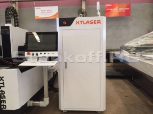

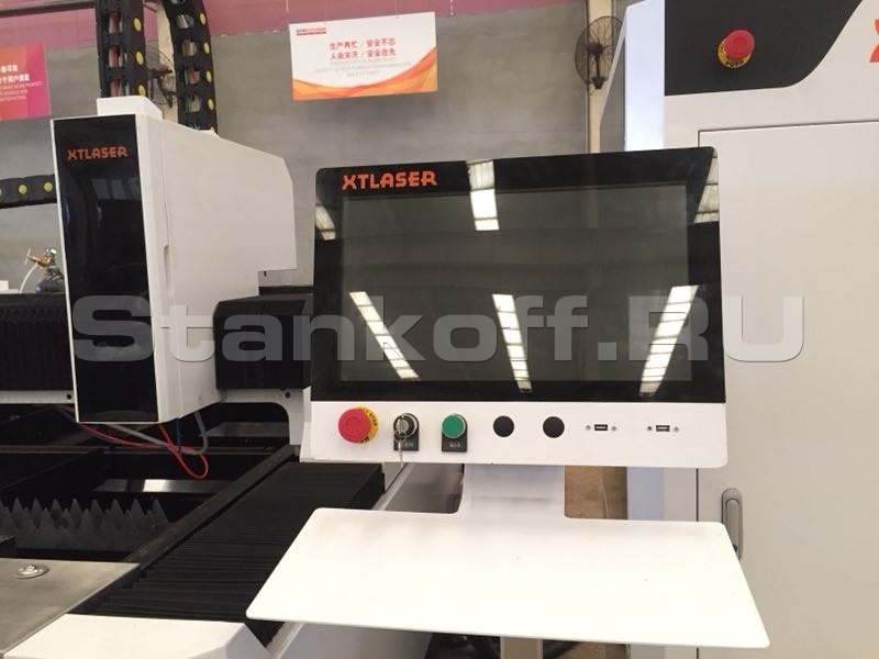

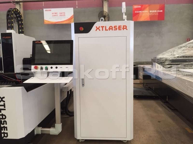

Шкаф управления
• ПыленепроницаемыйВсе электрические компоненты и лазерный источник встроены в шкаф управления с пыленепроницаемой конструкцией для продления срока службы электрических компонентов.
• Автоматический термостат
Шкаф управления оборудован кондиционером для автоматического поддержания постоянной температуры. Это может предотвратить чрезмерное температурное повреждение компонентов в летнее время.
Дистанционный пульт управления
Позволяет оператору выполнять наиболее востребованные действия, не подходя к ЧПУ. Запуск/остановка программ, обратный ход, увеличение/уменьшение фокусного расстояния, изменение скорости подачи. Позволяет сократить время позиционирования режущей головы на 30%. Дает возможность контролировать раскрой и оперативно реагировать при необходимости.

| Модуль обработки труб | для труб диаметром 20-200 мм и длиной 3000/6000 мм |

| Технические характеристики оптоволоконного лазера XTC-1530WE/4000 IPG | |
| Мощность лазера | 4000 Вт |
| Лазерный источник | IPG |
| Длина волн | 1080 Нм |
| Качество луча | <0,373 мрад |
| Срок службы лазерного источника | 100000 моточасов |
| Обрабатываемая площадь (X,Y,Z) |
3000x1500x100 мм |
| Макс. скорость холостого хода | 120 м/мин |
| Макс. нагрузка на стол | 1000 кг |
| Ускорение | 1.2G |
| Точность позиционирования (X,Y,Z) |
±0,02 мм |
| Питание | 3 фазы 380В 50Гц/60Гц |
| Потребляемая мощность | 30 кВт |
| Мощность сервоприводов | ось X - 850Вт, ось Y - 2х1800Вт, ось Z - 400Вт |
| Рабочая температура | 15 - 35 °C |
| Рабочая влажность | <90 % |
| Графические форматы | DXF, PLT, Ai, LXD, GBX и др |
| Исполнение | открытое |
| Габариты | 8600×2800×2043 мм |
