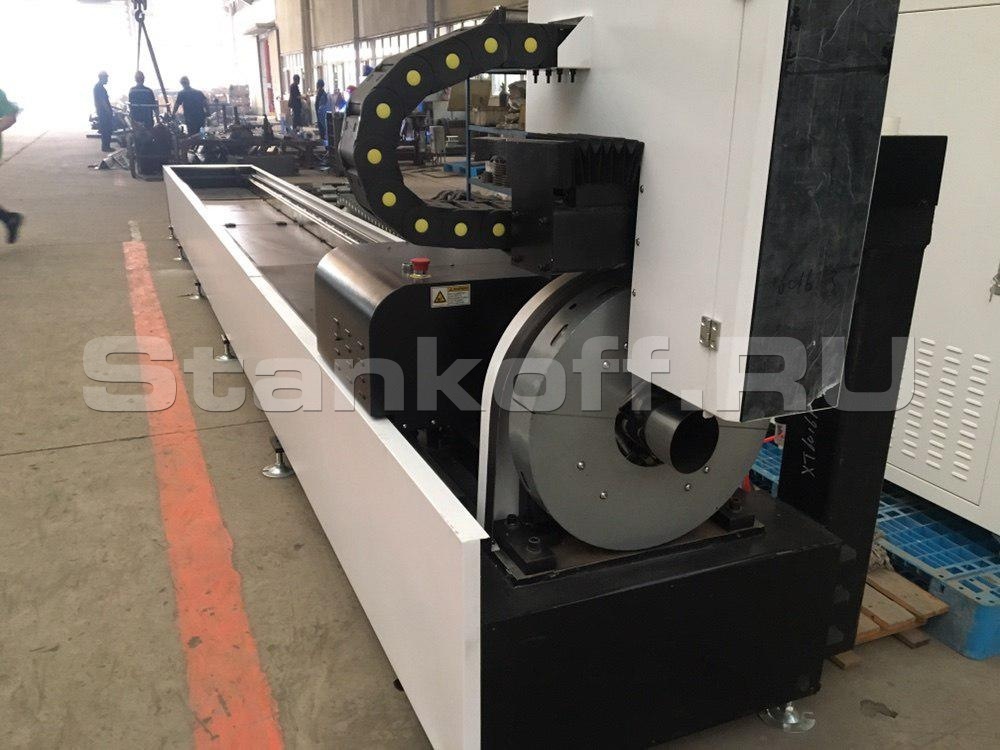

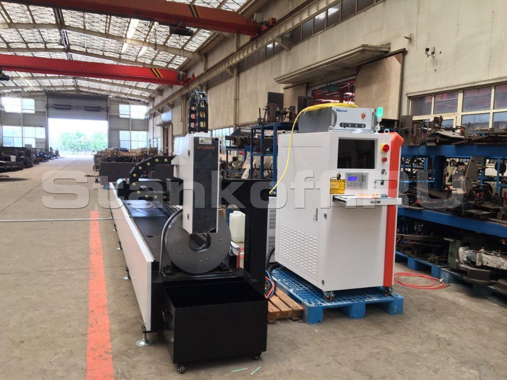

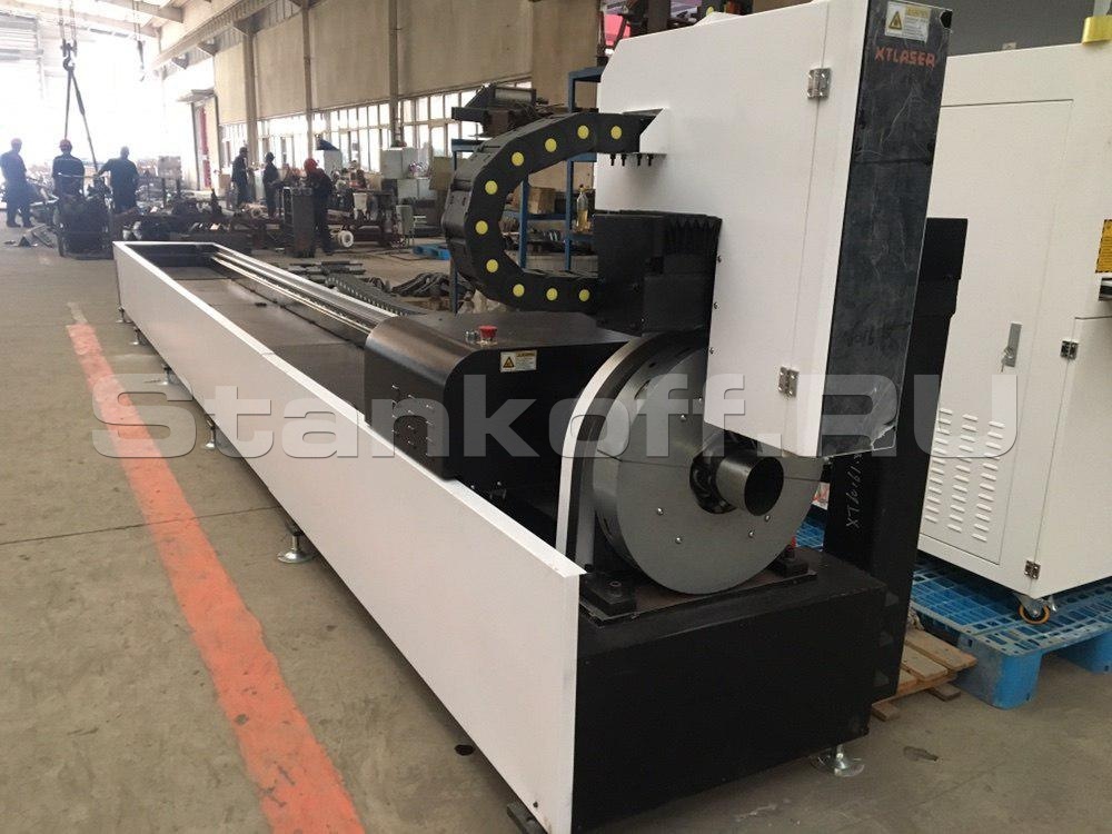

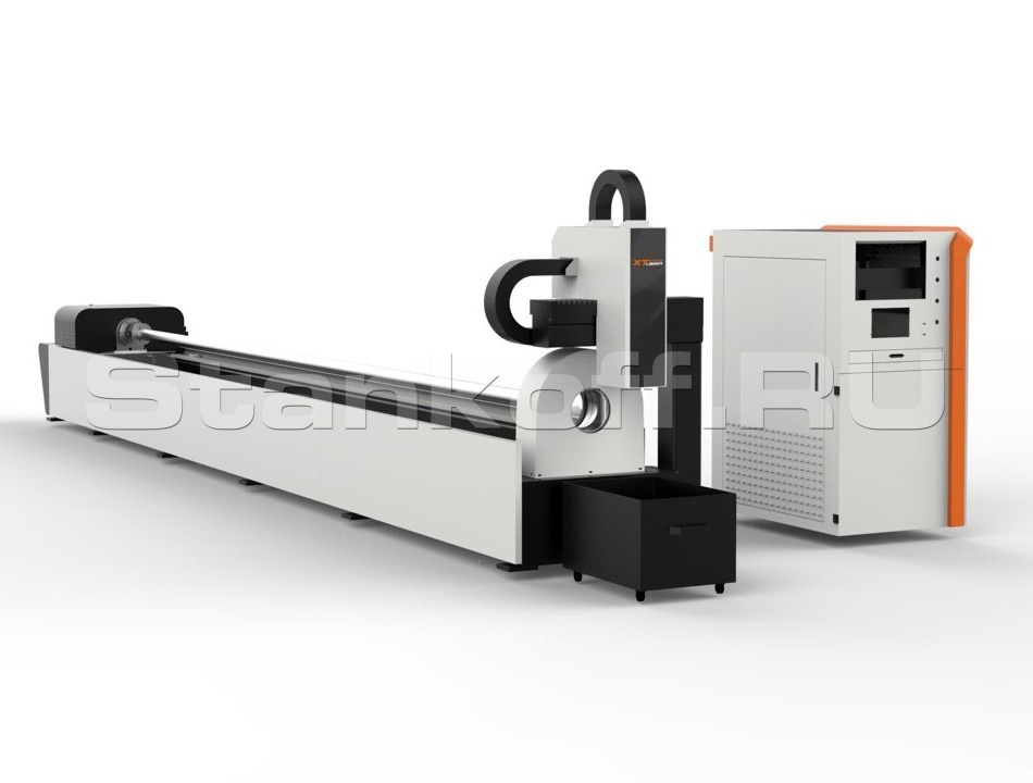

Современный станок легкой серии для резки труб из нержавеющей, углеродистой, марганцевой стали, латуни, алюминия и т.д круглой, квадратной, эллиптической, шестигранной формы, D-образных труб, с оптоволоконным лазерным излучателем и электронной системой управления ЧПУ. Может обрабатывать трубы различных диаметром 20 - 160 мм. Широко используется во многих отраслях промышленности, связанных с металлообработкой.
Станки снабжены люнетами для поддержки труб, препятствующими их изгибу в процессе резки.

Сварная станина из труб
Станина сварена из высококачественных труб с толщиной стенки 6,5 мм и подвержена высокотемпературному отжигу, значительно повышающему ее прочность, твердость, износостойкость. Характеризуется большим весом, прочностью и надежностью.
Пневматические зажимные патроны
Пневматические автоматически центрирующиеся зажимы отлично подходят для закрепления труб, предохраняя от деформаций и позволяя контролировать зажимное усилие. Диаметр труб, которые могут быть зафиксированы в такого рода зажимах, варьируется от 20 до 160 мм.Труборез позволяет раскраивать металлические трубы квадратного, круглого, овального и D-образного сечения, а также позволяет резать полосу, профиля П-, L-, U- образной формы. Высокая надежность и минимальный остаток по трубе. Экономия на материале.

Водяной чиллер TongFei
• Система охлаждения с двойным фреоновым контуром, обеспечивает постоянное поддержание оптимально-рабочей температуры иттербиевого источника и режущей головы в заданном эксплуатационном диапазоне.• Внешняя система водяного охлаждения оснащена деионизатором, фильтром, регулятором температуры и позволяет снизить частоту замены воды.
• Используется безопасный для окружающей среды хладагент.
• Точность регулировки температуры: ±1°С.
• Интеллектуальный контроллер температуры обеспечивает работу в 2 режимах, настройку различных параметров и оповещение о неисправности.
• Устройство оснащено рядом защит: от неисправности компрессора, от перегрузки компрессора по току, от протечки хладагента, от чрезмерного повышения/понижения температуры.
• Совместимость с источниками питания различных стандартов, сертифицировано CE/RoHS.
• Длительный срок службы, простота эксплуатации.
• Возможна установка нагревателя и очистителя воды.
Вытяжной вентилятор
Вытяжной вентилятор используется для удаления газов горения. Для подключения вентилятора необходимо предусмотреть удаленное выключение. Если в помещении предусмотрена система очистки воздуха, можно подключить вентилятор к этой системе.Система управления CypCut 3000
Все электрические компоненты от производителя SCHNEIDER ELECTRONIC интегрированны в стойку управления ЧПУ. Из предустановленного П.О. происходит управление лазерным комплексом, а также калибровка необходимых узлов перед запуском в работу оборудования.

Комплектация
| Режущая головка | Raytools BT240 (Швейцария) |
| Зубчатая передача «шестерня-рейка» | T-WIN (Тайвань) |
| Высокоточные направляющие | 23 мм T-WIN (Тайвань) |
| Сервоприводы |
FUJI (Япония) |
| Редуктор | Motoreducer (Франция) |
| Источник излучения | Raycus (Китай) |
| Система ЧПУ и софт | Cyptube (Китай) |
| Водяное охлаждение - чиллер |
Tongfei (Китай) |
| Пневматические компоненты | AirTAC (Тайвань) / SMC (Япония) |
| Ручная система смазки | |
| Вентилятор |

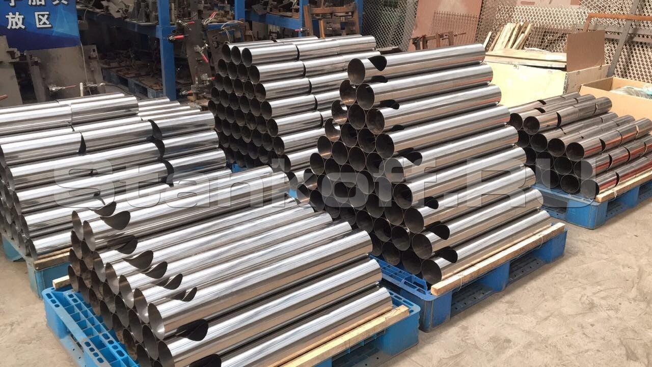

Получаемые изделия
| Мощность лазера | 750 Вт |
| Лазерный источник | Raycus
| Длина волны | 1080 Нм |
| Диаметр круглых труб | 20-160 мм
| Мин. размер профильных труб | 15х15 мм
| Макс. размер профильных труб | 110х110 мм
| Длина труб | 6000 мм |
