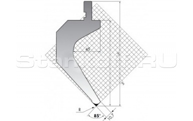

| Технические характеристики пуансона для листогибочных прессов TOP.175-85-R2/FB |
| Длина пуансона, мм | 500 (100+300+100) |
| H, мм | 144,3 |
| A, мм | 174,3 |
| R, мм | 2 |
| Максимальное усилие, т/м | 90 |
| Вес, кг | 19,9 |
