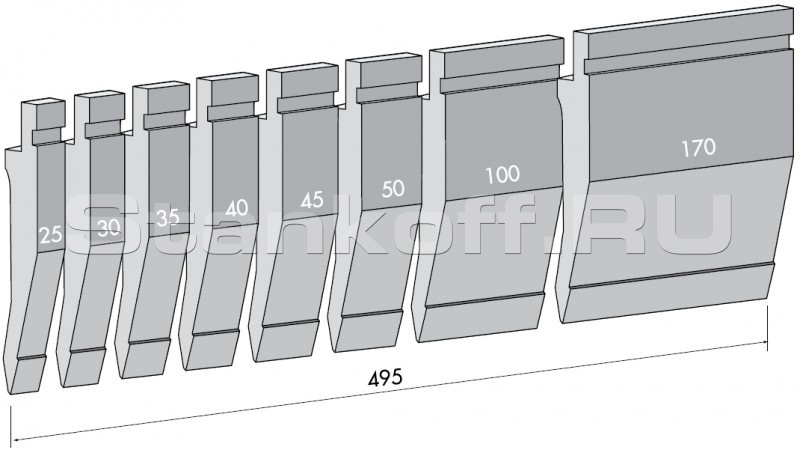

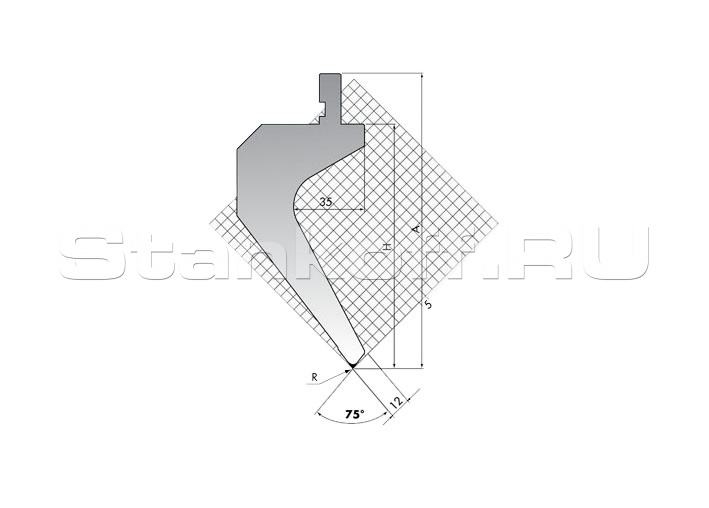

| Технические характеристики пуансона для листогибочных прессов TOP.175-75-R08/FA |
| Длина пуансона, мм | 495 (25+30+35+40+45+50+100+170) |
| H, мм | 145 |
| A, мм | 175 |
| R, мм | 0,8 |
| Максимальное усилие, т/м | 75 |
| Вес, кг | 20,2 |
