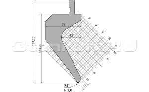

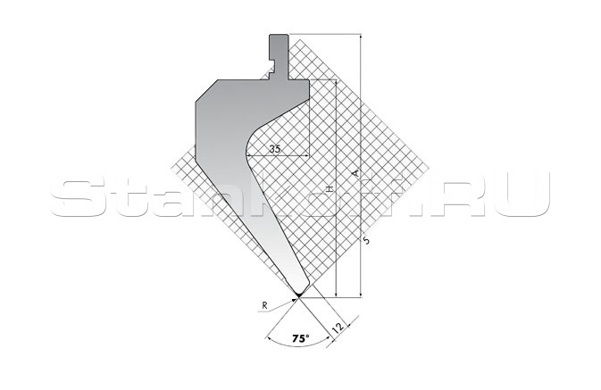

| Технические характеристики пуансона для листогибочных прессов TOP.175-75-R2/R/T |
| Длина пуансона, мм | 520 (260+260) |
| H, мм | 144,2 |
| A, мм | 174,2 |
| R, мм | 2 |
| Максимальное усилие, т/м | 75 |
| Вес, кг | 21,5 |
