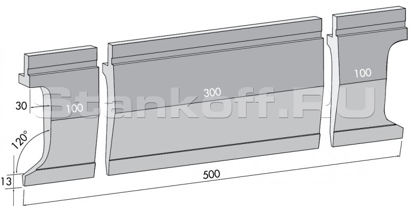

| Длина пуансона, мм | 500 (100+300+100) |

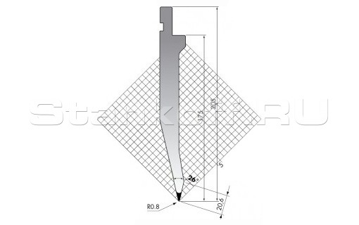

| H, мм | 145 |
| A, мм | 175 |
| R, мм | 0,8 |
