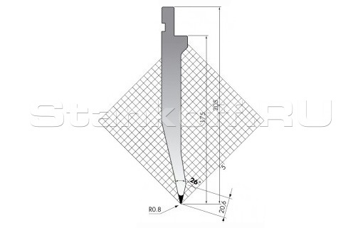

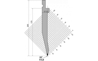

| Технические характеристики пуансона прямого типа TOP.205-26-R08 |
| Длина пуансона, мм | 525 |
| H, мм | 175 |
| A, мм | 205 |
| R, мм | 0,8 |
| Максимальное усилие, т/м | 95 |
| Вес, кг | 14 |
