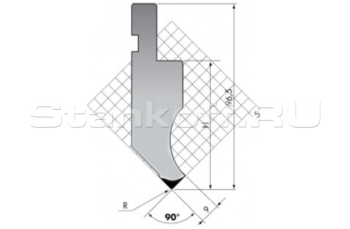

| Технические характеристики пуансона PK.97-90-R08 |
| Длина пуансона, мм | 835 |
| H, мм | 66,35 |
| A, мм | 96,5 |
| R, мм | 0,8 |
| Максимальное усилие, т/м | 100 |
| Вес, кг | 12 |
