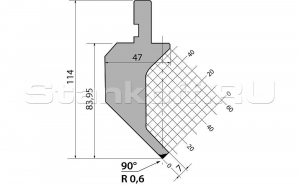

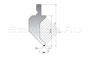

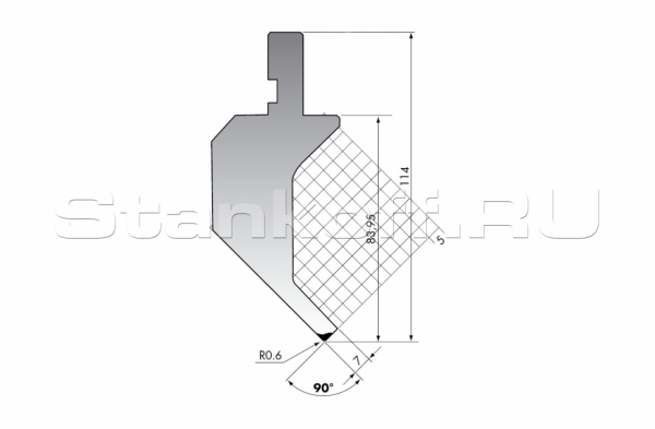

| Технические характеристики пуансона гусевидного типа PK.114-90-R06/F/R |
| Длина пуансона, мм | 805 (100+100+50+40+20+15+10+370+100) |
| H, мм | 83,95 |
| A, мм | 114 |
| R, мм | 0,6 |
| Максимальное усилие, т/м | 20 |
| Вес, кг | 14 |
