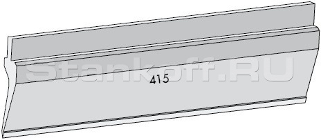

Пуансон прямого типа. Предназначен преимущественно для гибки деталей с маленькими и средними полками из различных вариантов толщин листового металла. Изготовлен из качественной конструкционной стали C45 (560 - 710 Н/мм2). Рабочие поверхности закалены методом индукционной закалки до HRC 54 - 60 (1980 - 2200 Н/мм2). Все рабочие, крепёжные и стыковочные поверхности пуансона шлифованы.

Для установки (стыковки) на листогибочном прессе нескольких пуансонов и чёткого выставления их на одном уровне крайне желательно использование переходников. Пуансоны закрепляются на траверсе листогиба, выставляются по линии гиба, а их вылет корректируется с помощью перемещения клиньев переходников. После этой корректировки пуансоны закрепляются многочисленными зажимными винтами вдоль боковых сторон.
Для быстрой установки и снятия пуансонов и матриц с листогибочного пресса используются специальные системы быстросменных креплений. Возможно изготовление на заказ нестандартного гибочного инструмента любой длины и типоразмера - специальных матриц, пуансонов, подложек и т.п.

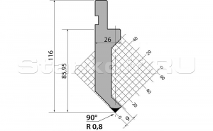

| Технические характеристики пуансона прямого типа PK.116-90-R08/C/R |
| Длина пуансона, мм | 415 |
| H, мм | 85,95 |
| A, мм | 116 |
| R, мм | 0,8 |
| Максимальное усилие, т/м | 40 |
| Вес, кг | 6,5 |
