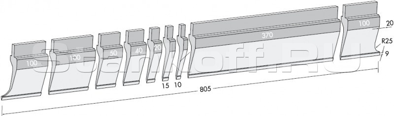

| Длина пуансона, мм | 805 (100+100+50+40+20+15+10+370+100) |

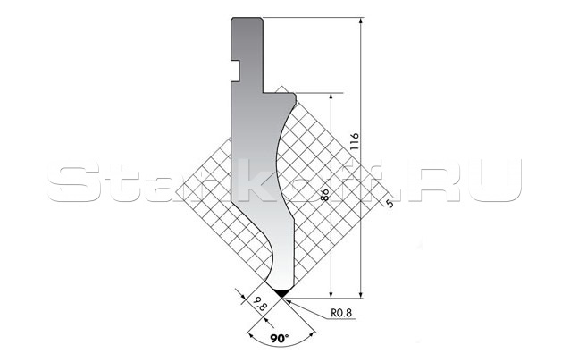

| H, мм | 86 |
| A, мм | 116 |
| R, мм | 0,8 |
| Максимальное усилие, т/м | 50 |
| Вес, кг | 13 |
