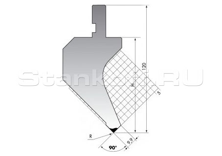

Пуансон гусевидного типа. Предназначен преимущественно для гибки деталей с маленькими и средними полками из различных вариантов толщин листового металла. Изготовлен из качественной конструкционной стали C45 (560 - 710 Н/мм²). Рабочие поверхности закалены методом индукционной закалки до HRC 54 - 60 (1980 - 2200 Н/мм²). Все рабочие, крепёжные и стыковочные поверхности пуансона шлифованы.

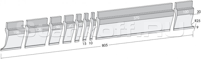

Для установки (стыковки) на листогибочном прессе нескольких пуансонов и чёткого выставления их на одном уровне крайне желательно использование переходников. Пуансоны закрепляются на траверсе листогиба, выставляются по линии гиба, а их вылет корректируется с помощью перемещения клиньев переходников. После этой корректировки пуансоны закрепляются многочисленными зажимными винтами вдоль боковых сторон.

| Технические характеристики пуансона для листогиба PK.120-90-R08/F/R |
| Длина пуансона, мм | 805 (100+100+50+40+20+15+10+370+100) |
| H, мм | 89,35 |
| A, мм | 120 |
| R, мм | 0,8 |
| Максимальное усилие, т/м | 60 |
| Вес, кг | 21 |
