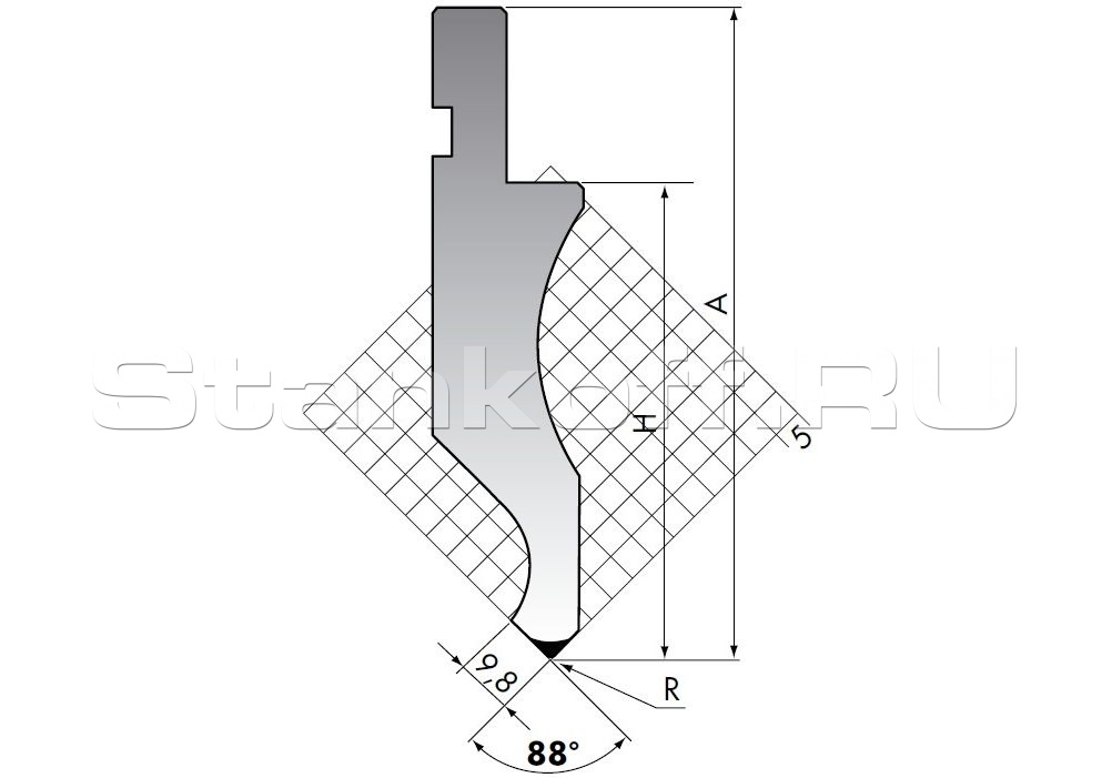

Пуансон прямого типа. Предназначен преимущественно для гибки деталей с маленькими и средними полками из различных вариантов толщин листового металла. Изготовлен из качественной конструкционной стали C45 (560 - 710 Н/мм2). Рабочие поверхности закалены методом индукционной закалки до HRC 54 - 60 (1980 - 2200 Н/мм2). Все рабочие, крепёжные и стыковочные поверхности пуансона шлифованы.

| Технические характеристики пуансона D.116-88-R08/C |
| Длина пуансона, мм | 415 |
| H, мм | 86 |
| A, мм | 116 |
| R, мм | 0,8 |
| Максимальное усилие, т/м | 50 |
| Вес, кг | 6,5 |
