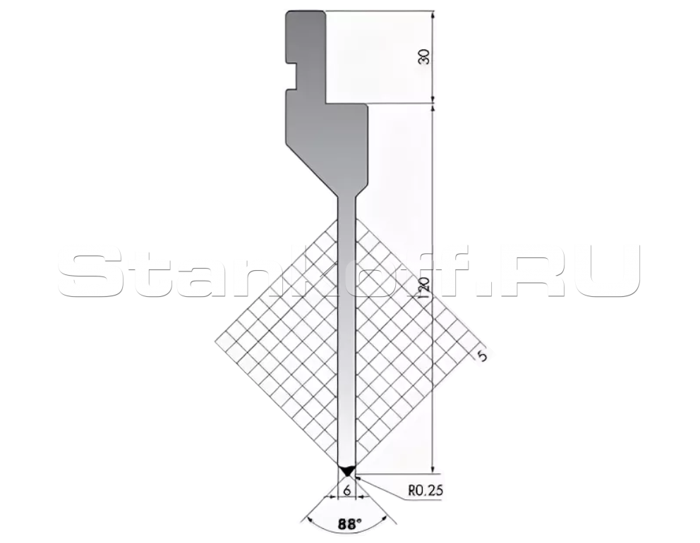

| Технические характеристики пуансона прямого типа P.150-88-R025 |
| Длина пуансона, мм | 835 |
| H, мм | 120 |
| A, мм | 150 |
| R, мм | 0,25 |
| Максимальное усилие, т/м | 50 |
| Вес, кг | 10 |
