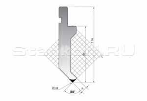

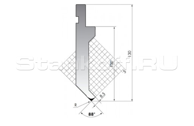

| Технические характеристики пуансона для листогибочных прессов P.130-88-R08/F |
| Длина пуансона, мм | 805 (100+100+50+40+20+15+10+370+100) |
| H, мм | 100 |
| A, мм | 130 |
| R, мм | 0,8 |
| Максимальное усилие, т/м | 40 |
| Вес, кг | 14 |
