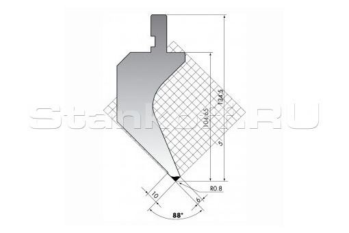

| Технические характеристики пуансона гусевидного типа PS.135-88-R08/C |
| Длина пуансона, мм | 415 |
| H, мм | 104,65 |
| A, мм | 134,5 |
| R, мм | 0,8 |
| Максимальное усилие, т/м | 45 |
| Вес, кг | 12,5 |
