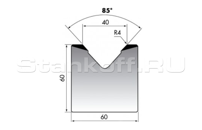

Матрица с одним раскрытием (ручьём) средней ширины предназначена для гибки средних и больших толщин листового металла. Не имеет возможности поворота. Изготовлена из качественной конструкционной стали C45 (560-710 Н/мм2). Рабочие поверхности закалены методом индукционной закалки до HRC 54-60 (1980-2200 Н/мм2). Все рабочие, крепёжные и стыковочные поверхности матрицы шлифованы.
На данной матрице возможна гибка листового металла на угол от 85° до 180°. Необходимый угол гибки может быть задан конкретной величиной вертикального перемещения траверсы листогиба, углом пуансона, закреплённого на ней, а также углом пружинения конкретного материала, который подвергается гибке.

Матрица является гибочным инструментом. Устанавливается на листогибочный пресс и предназначена для гибки листового металла под заданным углом. Матрица применяется в паре с пуансоном. Обрабатываемый лист металла помещается между матрицей и пуансоном. Пуансон оказывает непосредственное давление на обрабатываемый лист металла сверху, вдавливая его в матрицу. Тем самым, обрабатываемый лист металла сгибается по всей своей длине на заданный угол, повторяя (в некоторых случаях приблизительно) форму и угол пуансона и матрицы.
| Технические характеристики матрицы для гибки листового металла M60-85-40/C |
| Длина матрицы, мм | 415 |
| Максимальное усилие, т/м | 100 |
| Вес, кг | 10,5 |
