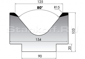

Матрица с одним раскрытием (ручьём) средней ширины предназначена для гибки средних толщин листового металла. Не имеет возможности поворота. Изготовлена из качественной конструкционной стали C45 (560 - 710 Н/мм²). Рабочие поверхности закалены методом индукционной закалки до HRC 54-60 (1980 - 2200 Н/мм²). Все рабочие, крепёжные и стыковочные поверхности матрицы шлифованы.
На данной матрице возможна гибка листового металла на угол от 85° до 180°. Необходимый угол гибки может быть задан конкретной величиной вертикального перемещения траверсы листогиба, углом пуансона, закреплённого на ней, а также углом пружинения конкретного материала, который подвергается гибке. Используется преимущественно для получения деталей с большими отгибными полками (сторонами), чем и обусловлена высота матрицы.

| Технические характеристики матрицы для гибки средних толщин листового металла T80-16-85/F |
| Длина матрицы, мм | 805 (200+50+40+20+15+10+370+100) |
| V Раскрытие, мм | 16 |
| R Радиус, мм | 2,75 |
| S Ширина, мм | 24 |
| Максимальное усилие, т/м | 100 |
| Вес, кг | 8,75 |
