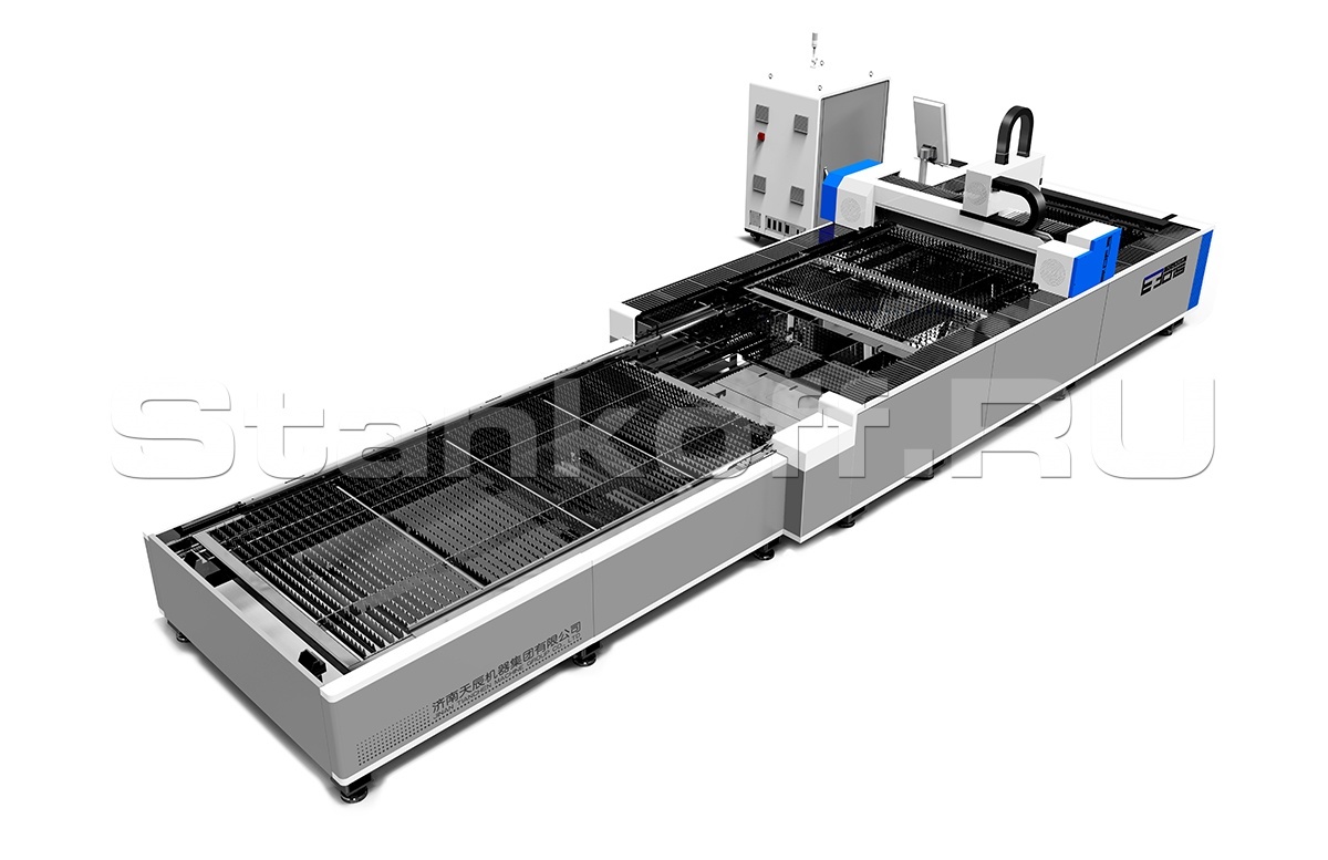

Волоконный лазер для резки металла со сменным столом TC-E3015/1500 Raycus
Применение
Оптоволоконные лазеры на сегодняшний день являются очень популярным и высокоэффективным оборудованием для резки металла. Они применяются для резки различных металлов, таких как нержавеющая сталь, углеродистая сталь, алюминиевые листы, латунь, медь, оцинкованные пластины и т.д. В настоящее время оптоволоконные лазеры широко применяются в индустриях производства кухонной утвари, стальной мебели, лифтов и подъемников, автозапчастей и так далее.
Оптоволоконный станок лазерной резки является интегрированным комплектным оборудованием лазерной резки. Данное оборудование состоит из волоконной лазерной установки, холодильной камеры, волоконной режущей головки, отрезного станка, контрольной системы, системы водного и газового тракта, вытяжной системы и других деталей. Все узлы станка (оптические резонаторы, система управления ЧПУ, программное обеспечение, система перемещения и др.) поставляются всемирно известными своим качеством и разработками производителями.

Особенности конструкции
Тяжелая станина из листовой стали
Станина сварена из высококачественной листовой стали с толщиной стенки 12 мм и подвержена высокотемпературному отжигу, значительно повышающему ее прочность, твердость, износостойкость. Листовая станина обладает значительными преимуществами по сравнению с станиной из труб, такими как больший вес, прочность и надежность, отсутствие вибраций при работе и, как следствие, обеспечивает стабильный, качественный и точный рез.
Сменный стол
Сменный стол
Сменный стол
Сменный стол
Клиновой пневматический фиксатор сменной паллеты обеспечивают надежную фиксацию стола, как следствие стабильность материала, отсутствие вибраций и перемещений во время работы комплекса.
Сменный стол значительно сокращает время подачи и улучшает производительность. Скорость переключения паллет составляет всего 15 секунд.

Технические характеристики оптоволоконного лазера TC-E3015/1500 Raycus
Мощность лазера 1500 Вт
Лазерный источник Raycus
Длина волн 1080 Нм
Срок службы лазерного источника 100 000 моточасов
Ход по осям (X,Y,Z) 3100x1525x280 мм
Макс. скорость холостого хода 140 м/мин
Макс. нагрузка на стол 1000 кг
Ускорение 1.2G
Точность позиционирования 0,05 мм
Точность повторного позиционирования 0,03 мм
Мощность сервоприводов ось X - 850Вт, ось Y - 2х1800Вт, ось Z - 400Вт
Потребляемая мощность 23 кВт
Питание 3 фазы 380В 50Гц
Рабочая температура 15 - 35 °C
Рабочая влажность <90 %
Графические форматы DXF, PLT, Ai, LXD, GBX и др
Исполнение открытое, со сменным столом
Вес станка 5500 кг
Габариты 8260×3030×2000 мм
