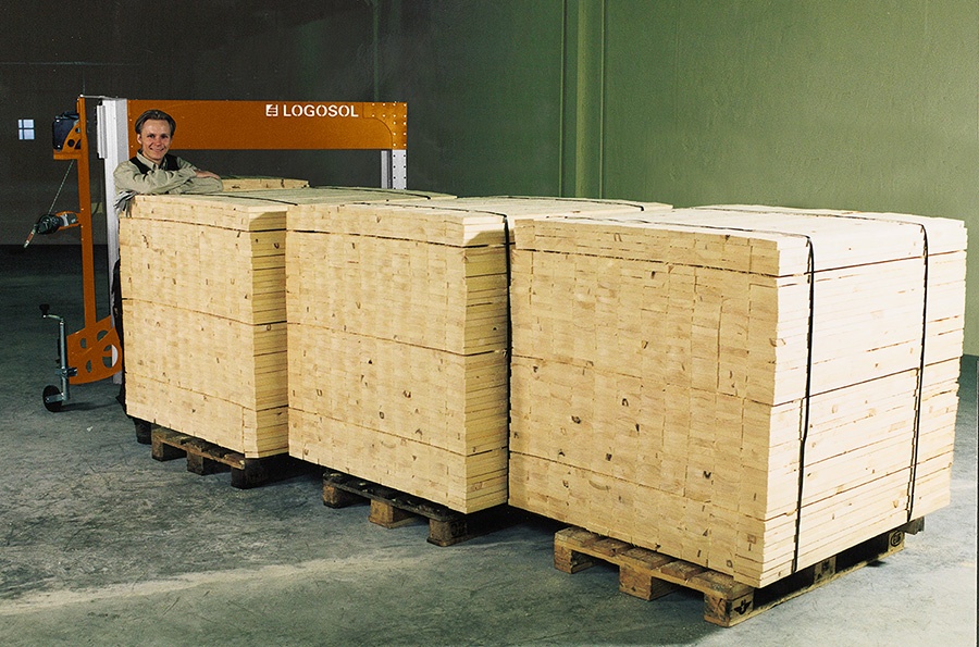

Пакетообрезчик от LOGOSOL производит доску с высокой точностью до двух десятых миллиметра. Вы можете регулировать длину шины – 150 , 135 или 120 см. Цепи – это стандартные цепи 3,8". Цепь приводится в движение нашим эффективным двигателем на 5 кВт.
Облегченный вариант

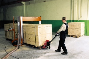

Пакетообрезчик с вертикальным распилом – функция, обычно доступная только на больших промышленных станках. Преимущества вертикального распила заключаются в возможности увеличения скорости распиливания и размера досок. Пакетообрезчик Logosol имеет относительно низкий вес, поскольку в основном сделан из алюминия. Три больших колеса облегчают перемещение станка вручную. Одно из колес регулируется по высоте и с помощью фиксированных меток распил может быть выровнен. В комплектацию пакетообрезчика входит измерительная рейка длиной 2 м.
Время распила

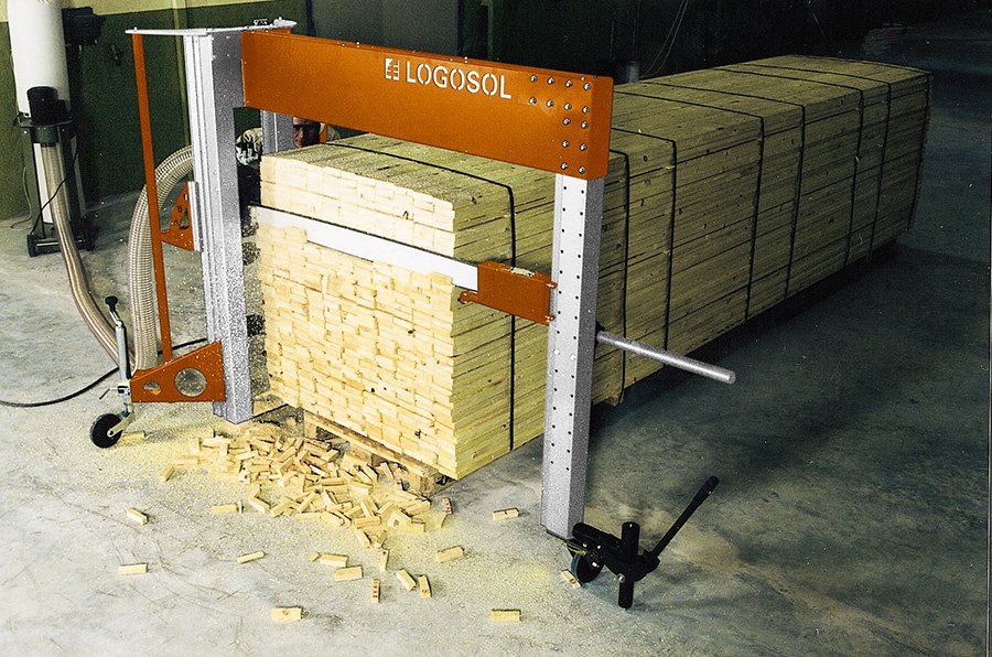

Зачем тратить время, разрезая доски по одной, если можно обрезать весь штабель. Отрегулируйте его на желаемую длину и дайте пакетообрезчику сделать работу быстро и эффективно. Работа, на которую уходил весь день, может теперь быть выполнена за полчаса. У Вас освободится время для других дел.
Затраты
Если Вы регулярно режете много древесины в длину, то самый легкий путь сделать это при помощи пакетообрезчика. Это экономит время. Вы также избавитесь от монотонных задач, напрягающих ваше тело. Мобильный пакетообрезчик Logosol не занимает много места и быстро режет штабели. Поскольку инвестиции в пакетообрезчик Logosol очень малы, он принесет прибыль уже при резке небольших партий изделий.
Точная резка
С пакетообрезчиком Logosol Вы можете резать ваши штабеля с точностью вплоть до +/-2 миллиметра. Это возможно благодаря тому, что пильная шина закреплена с обоих концов. Точность значительно лучше, чем у аналогичных штабелерезов с поворотными пильными шинами, например радиальная резка.

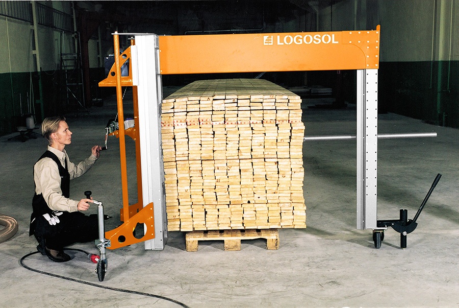

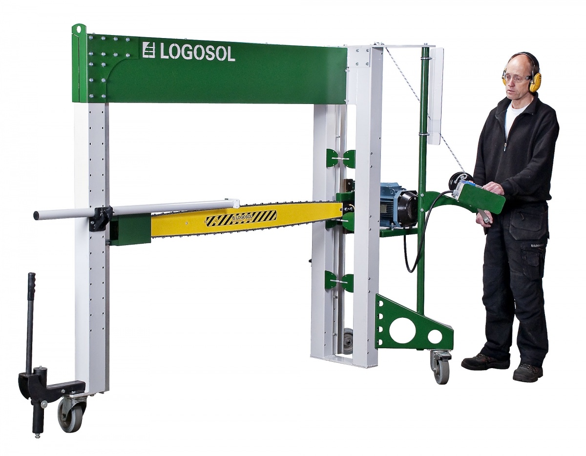

  • Лёгкая конструкция из надёжных алюминиевых балок. 100% коррозийная защита.
  • Лёгок в употреблении. Пакет с материалом не обязательно должен лежать полностью горизонтально.
  • Распиливает заготовки размером 1,5 м х 1,5 м. Точность ± 2 мм.
  • Рукоятка для вертикальной настройки.
  • Шест настройки и прицел для точной фиксации линии распила.
  • Канал отвода щепы.
  • Автоматическая смазка пилы.
  • Максимальная мощность 10 кВт.
  • Большие колёса для лёгкости передвижения.
  • Рукоятка опускания и подъёма шины.

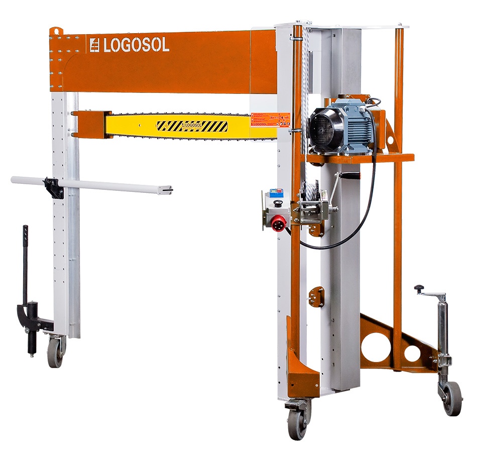

  • Фазовращатель

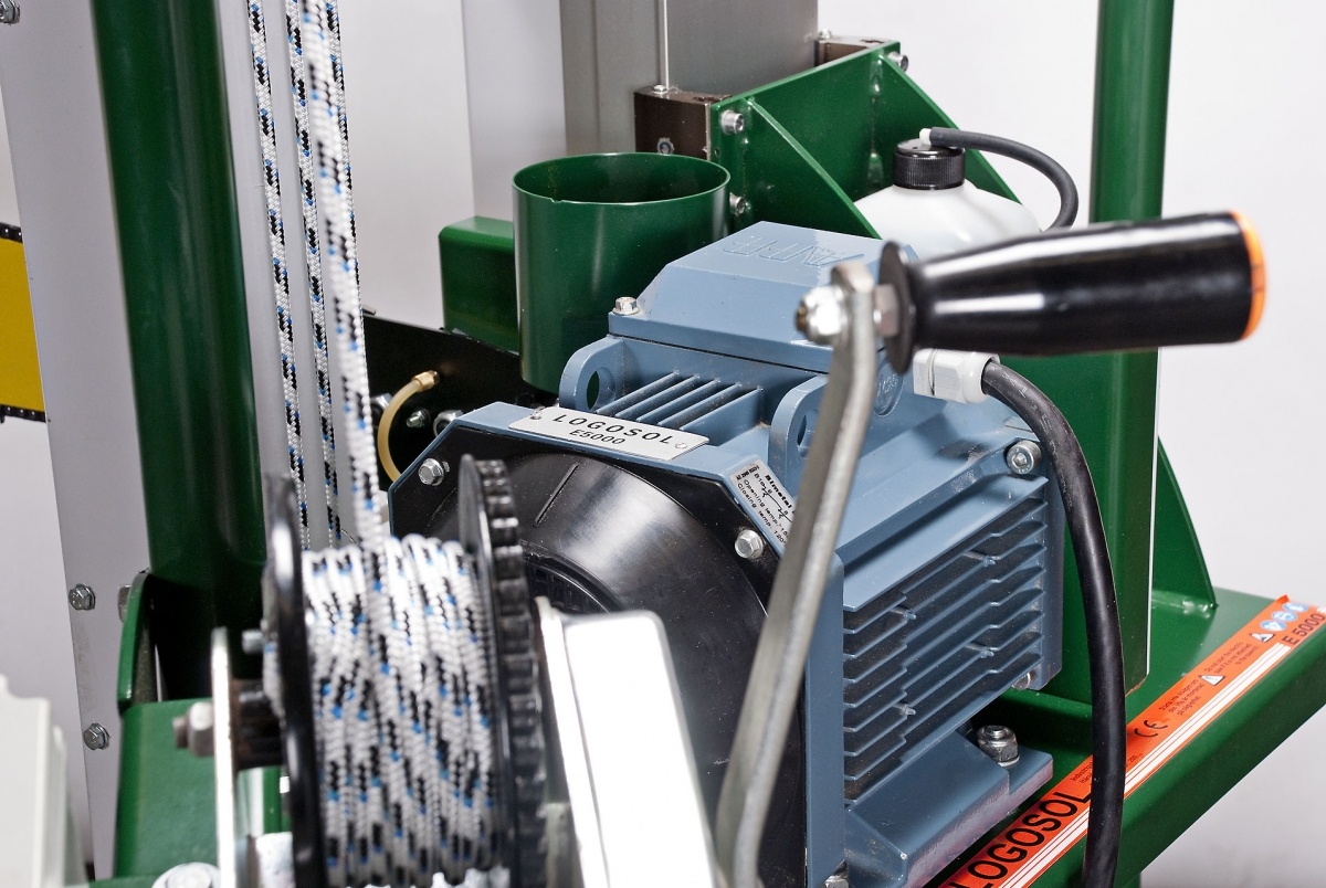

Электрический мотор с мощностью 5 квт. Во времая распила нагрузка на мотор 7-8000 В. Мотор защищается температурным датчиком.
Мощность: 5 квт
Электроподключение: трёхфазовый, 400 в, 16 а
Защита от влажности: ip54к
Означает, что мотор и вся электрическая система защищена от воды и станок моно спокойно оставлять на улице под дождём.

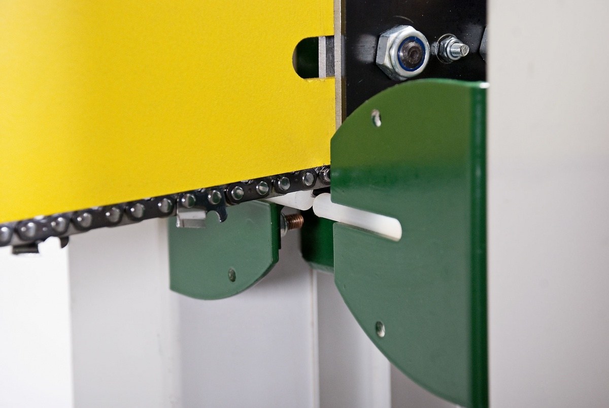

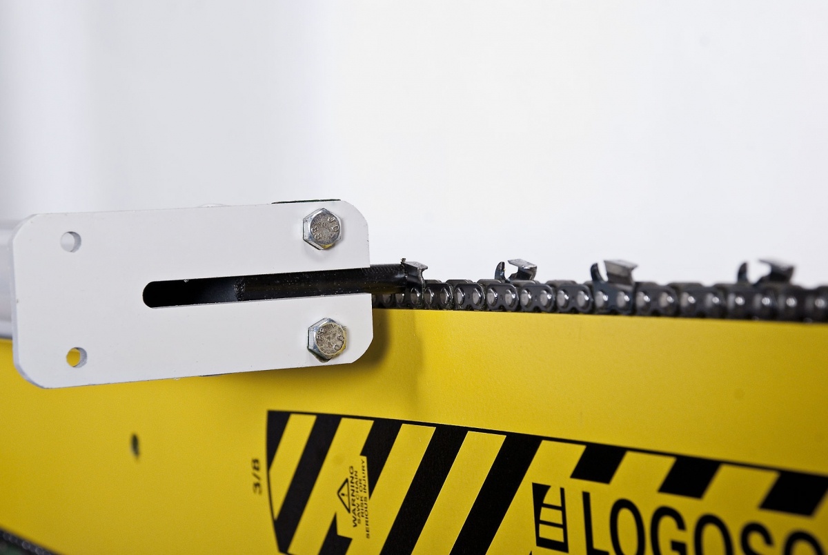

Режущее оборудование
Logosol имеет большой опыт разного режущего оборудования. Для штабелереза Paketkap мы выбрали стандартную 3/8 цепь.
Деление цепи: 3/8"
Скорость цепи: 22,5 м/с

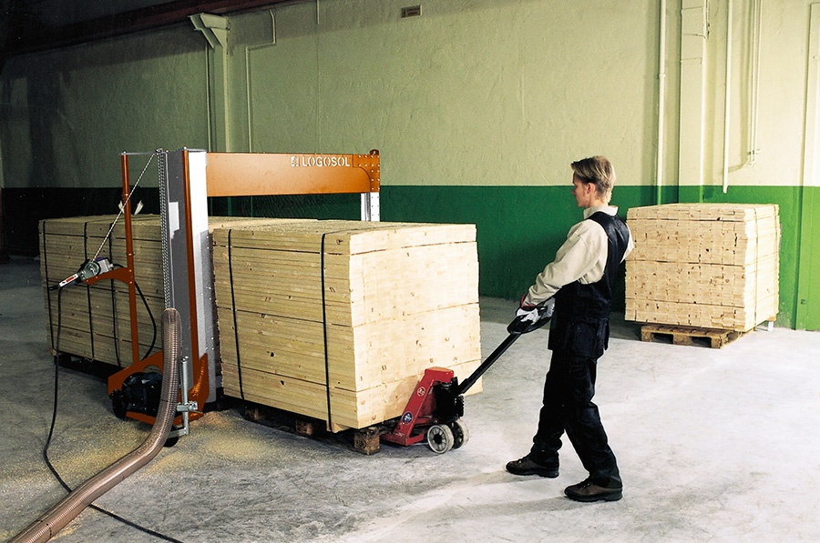

Обращение с щепой
Пакеткап отлично работает и без специального оборудование для отвода щепы. Но мы рекомендуем вытяжной агрегат для щепы, так как на рабочем месте производится большое количество щепы. Среди дополнительных принадлежностей для Paketkap есть простой вытяжной агрегат, которой можно легко прикрепить к Paketkap. Также можно подсоеденить Paketkap к имеющейся системе вытяжки щепы.
Канал отвода щепы для присоединения вытяжного шланга: 100 мм
Минимальная эффективность вытяжного агрегата: 700 м3/час
