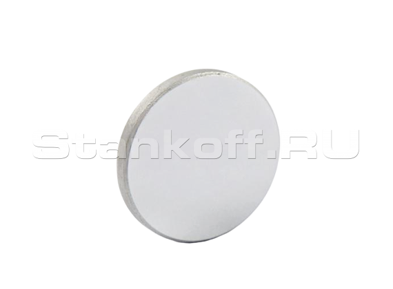

Зеркала для лазерных станков являются расходным элементом оптической системы лазерных станков. Качество и чистота зеркала оказывает сильное влияние на конечную скорость резки. Зеркала выполнены из молибдена и имеют высокое качество полировки отражающей поверхности. Среднее время замены зеркал в лазерном станке составляет 3 месяца при нормальной работе. При интенсивной работе и агрессивных условиях (низкое или ненадлежащее качество обслуживания) эксплуатации замену надо производить чаще.
Полированные зеркала из молибдена более долговечны, чем зеркала из кремния. Молибденовые зеркала рекомендуются для промышленного применения при эксплуатации в условиях повышенного запыления.
| Технические характеристики отражающего зеркала D19 М | |
| Диаметр | 19 мм |
| Толщина | 3 мм |
| Материал | молибден |
