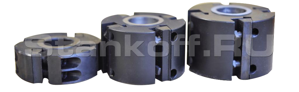

Ножевая головка строгальная с прямыми ножами предназначена для обработки прямолинейных поверхностей. Например, при производстве мебельного щита или оконного бруса.
Нож защищен от разрушения массивным корпусом самой ножевой головки и не требует рифления на тыльной стороне ножа. При переточках выдвигаются такие ножи с помощью специального приспособления, которое так и называется: приспособление для выставления прямых ножей в ножевых головках.
Данные ножевые головки предназначены для окончательной чистовой обработки. Инструмент позволяет получить чистоту поверхности 3 — 6 мкм. Крепление ножей осуществляется с помощью зажимного клина, который удерживает нож в корпусе инструмента за счёт сил трения.
Инструмент в сборе обладает достаточно большой массой, поскольку при обработке поверхности древесины возникают большие силы резания, и для равномерной и точной работы ножевая головка должна обладать хорошими инерционными характеристиками.
| Посадочный диаметр, мм | 40 |
| Количество ножевой, шт | 4 |
| Высота фрез, мм |
180 |
| Диаметр, мм |
122 |
