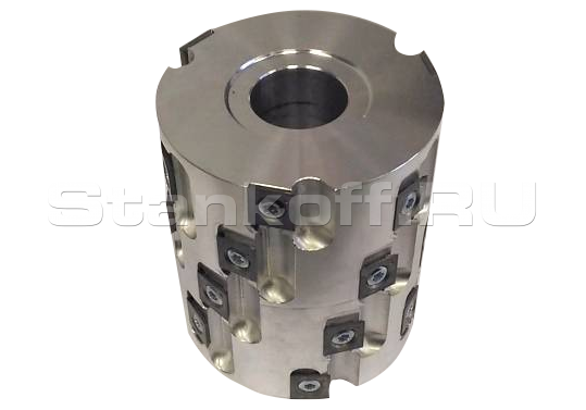

Шейперная голова с винтовым зубом (кукуруза) S90х32х120
Спиральные ножевые головки используются для предварительной обработки поверхности. В этих головках используется так называемая распределённая режущая кромка, то есть лезвие инструмента выполнено в виде множества режущих пластинок, расположенных на корпусе по спирали в шахматном порядке.
Такой инструмент обеспечивает плавную подачу заготовки в станок, поскольку силы резания, воздействующие на заготовку, равномерно распределены на множество резцов.
Благодаря разнесенному расположению зубьев при использовании шейперной головы:
  • Меньше нагрузка на шпиндель;
  • Выше качество обработки изделия;
  • Используются пластины с 4-х сторонней заточкой, что существенно увеличивает ресурс комплекта ножей;
  • Не надо тратить время на позиционирование ножа в голове и заточку;
  • Большая глубина строгания;
  • Хороший выброс стружки.
Посадочный диаметр, мм 32
Количество ножей, шт 3
Пластины, мм 14x14x2
Высота фрез, мм 120
Диаметр, мм 90
