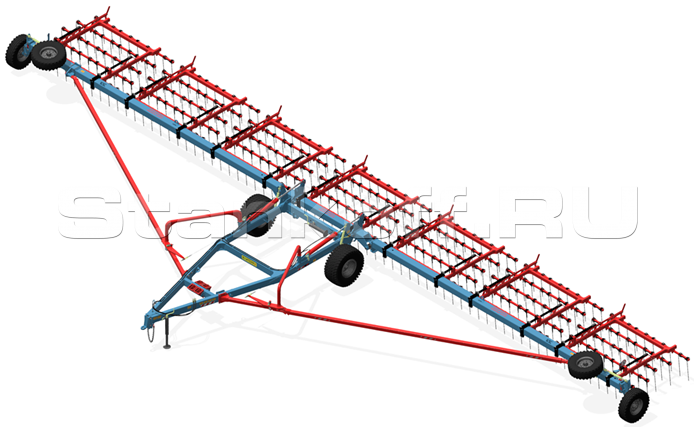

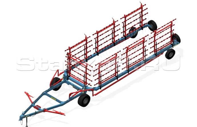

Борона зубовая пружинная тяжелая ЗПБ-25 – широкозахватное, универсальное, прогрессивное орудие для ресурсосберегающей технологии обработки почвы – позволяет осуществлять большое количество агротехнических операций, в том числе не традиционных («нулевая технология», эффективная работа с пожнивными остатками).
Предназначена для:
Весенняя обработка:
  • Закрытия влаги – эффективного разрушения почвенной корки, сохранения влаги в почве;
  • Боронования озимых, довсходового и послевсходового боронования технических и зерновых культур с целью угнетения сорняков;
  • Легкой культивации;
  • Финишной подготовки поля;
  • Подготовки семяложа;
  • Заделки в почву удобрений и пожнивных остатков;
После основной обработки:
  • Эффективного выравнивания поверхности поля;
  • Крошения комьев;
Осенняя обработка стерни:
  • Равномерного распределения и измельчения соломы и частичной заделки пожнивных остатков по полю, создания слоя мульчи;
  • Заделки семян сорняков и падалицы убранной культуры – провоцирования ранневесеннего их прорастания, – для последующего уничтожения.;
Технические характеристики бороны зубовой пружинной тяжелой ЗПБ-25
Ширина захвата, м 25
Производительность, га/ч 25...38
Масса бороны, кг7620
Глубина обработки, см 4...12
Рабочая скорость движения, км/ч12...18

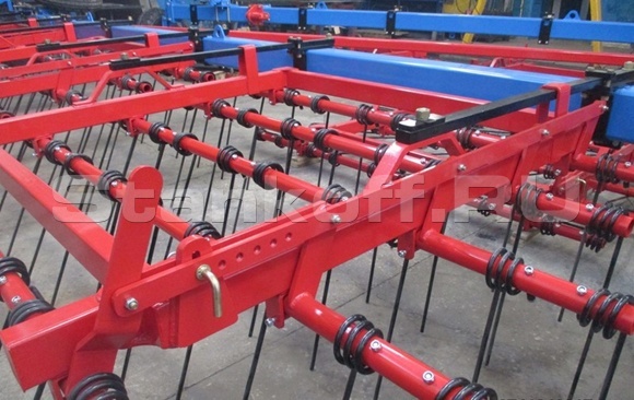

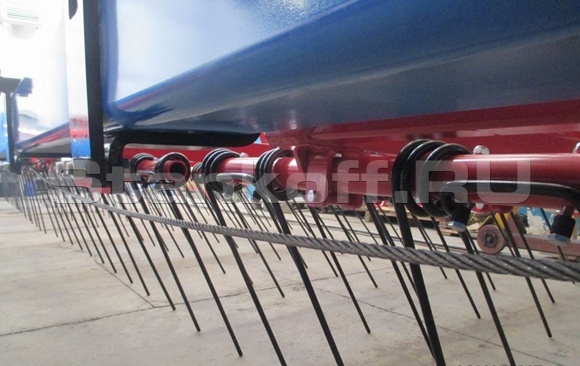

Число рядов зубьев пружинных, шт 5
Диаметр зуба пружинного, мм 14
Длина зуба пружинного, мм 660
Количество секций больших(+ малых), шт 7(+2)
