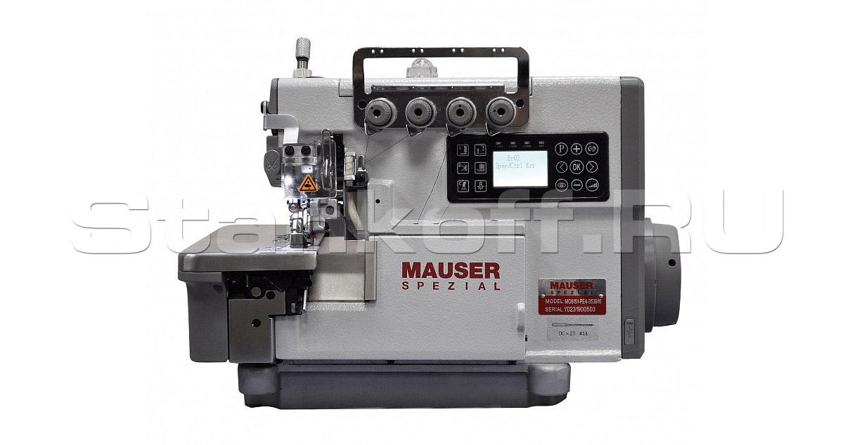

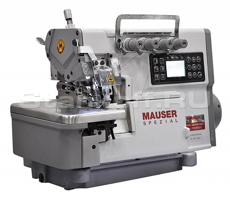

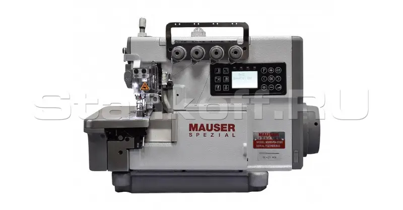

Стачивающе-обметочная промышленная швейная машина Mauser Spezial MO6141-PE4-243B14
Высокоскоростной промышленный двухигольный четырехниточный оверлок со встроенным мотором, автоматическим подъемом лапки, автоматическим началом и окончанием шитья, автоматической обрезкой нити, отсосом обрези. Предназначен для обметывания краев и стачивания деталей швейных изделий из трикотажных, хлопчатобумажных, шерстяных, шелковых, льняных и синтетических материалов с одновременной обрезкой края.
В момент начала шитья оператор подает заготовку под лапку так изделие попадает в зону действия датчика. Датчик дает сигнал - лапка автоматически поднимается, захватывает изделие и автоматически начинается шитье. В момент завершения шитья изделие выходит из зоны действия датчика - шитье автоматически останавливается и производится обрезка цепочек нитей. Требуется подключение компрессора.
| Технические характеристики стачивающе-обметочной промышленной швейной машины Mauser Spezial MO6141-PE4-243B14 |
| Тип стежка | Цепной |
| Напряжение, V | 220 |
| Кол-во игл | 2 |
| Количество ниток | 4 |
| Расстояние между иглами | 2 |
| Тип продвижения | Нижняя зубчатая рейка |
| ЗАКРЕПКА | Автоматическая |
| Подъем лапки | Автоматическая |
| Величина подъёма прижимной лапки | 6 |
| Автоматическая обрезка ниток | Да |
| Обрезка края материала | Да |
| Длина стежка от | 0.5 |
| Длина стежка до | 3.8 |
| Скорость шитья (стежки/мин) | 6500 |
