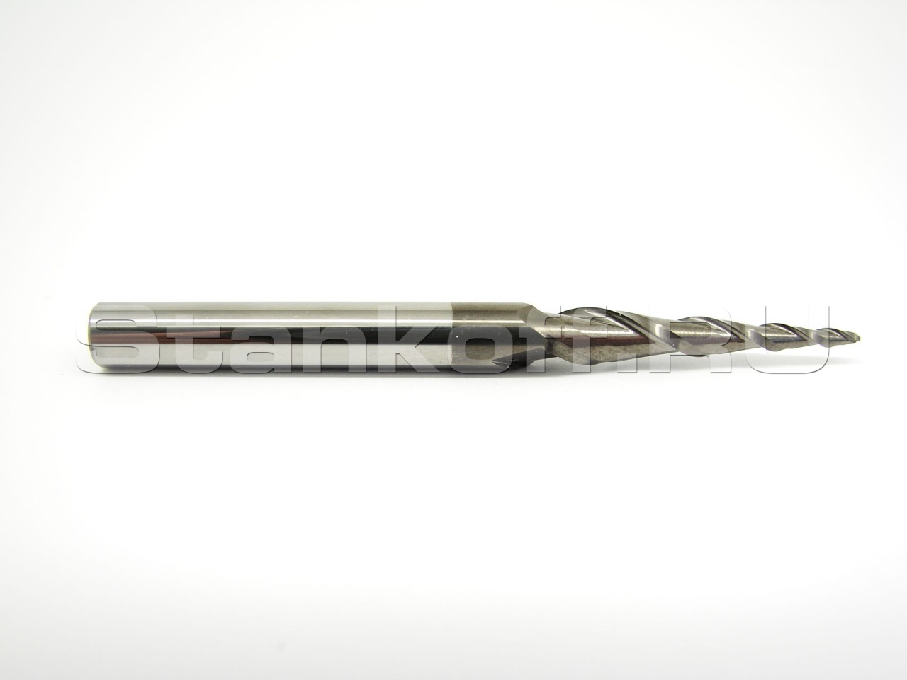

Фреза спиральная двухзаходная конусная сферическая для ЧПУ AL2QX3.15.0,5
Рекомендуем предложения
СЕРИЯ A (Профессиональная)
Фрезерно-гравировальный инструмент DJTOL серии А. Геометрия инструмента производится на высокоточных заточных машинах с числовым программным управлением по запатентованной технологии формообразования режущих поверхностей. Совокупность вышеприведенных особенностей обеспечивает высокую стойкость инструмента при высоких режимах резания. Радиальное биение инструмента не превышает величины в ± 0,005мм, что позволяет получать в результате обработки поверхности высокого качества с высокой степенью точности, а также использовать данный инструмент при высокоскоростной обработке.
| Рабочий диаметр (D), мм | 0,5 |
| Радиус (R), мм | 0,25 |
| Угол 2A°, ° | 10,2 |
| Рабочая высота (I), мм | 15 |
| Диаметр хвостовика (S), мм | 3,175 |
| Общая длина (L), мм | 50 |
