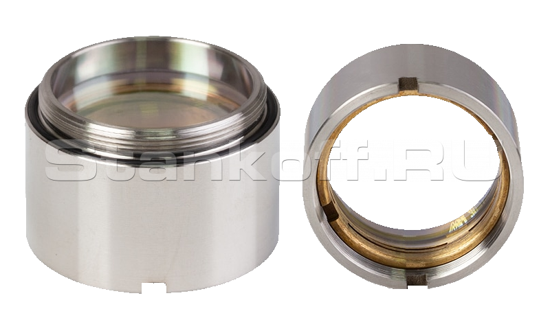

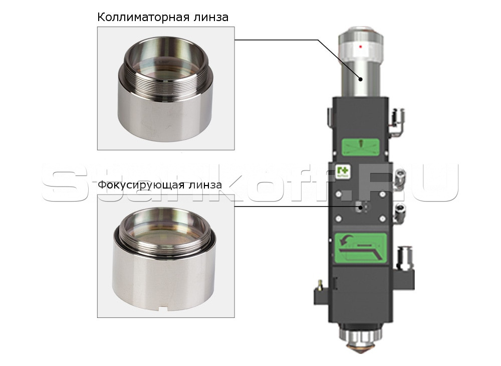

После прохождения через коллиматорную линзу лазерное излучение попадает на фокусирующую линзу, главной ролью которой в волоконных лазерах является фокусировка энергии лазерного луча в одной точке на строго определенном расстоянии (фокусное расстояние).
Данный элемент как никто другой влияет на качество работы лазерного станка. Последний рубеж на страже мощности. Поэтому если линза выполнена из некачественного материала с замутнениями, то лазерная обработка будет желать лучшего. Главное — внимательно следить за чистотой фокусирующей линзы, вовремя убирать с ее поверхности грязь и нагар, тогда она прослужит долго.
В стандартной комплектации лазерные станки поставляется с одной фокусирующей линзой, что недостаточно для рабочего процесса.
В данный комплект входят линза двояковыпуклая диаметром 30 мм, линза выпукло-вогнутая диаметром 30 мм. Фокусное расстояние 125 мм. Линзы изготовлены из плавленого кварца. На обе поверхности линзы нанесено просветляющее покрытие на длину волны 1060-1070 нм. Применяются в блоке коллиматора станков лазерной резки металла с волоконным и твердотельным лазером.
| Диаметр
30 мм |
| Фокусное расстояние
125 мм |
| Материал | Кварцевое стекло |
| Покрытие обеих сторон | AR/AR |
| Длина волны | 1060-1070 нм |
