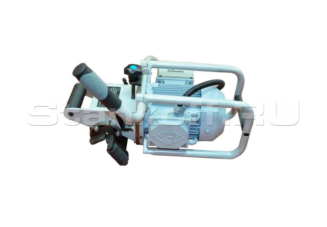

Портативный и производительный агрегат для снятия фаски шириной до 26 мм с прямых кромок и труб. Позволяет торцевать кромку листа. Может быть оснащен дополнительным направляющим устройством с механизированной ручной подачей, что делает более удобной работу по обработке торцов труб, снятию фаски в любом пространственном положении.
ФС-26 оборудован надежным и неприхотливым трехфазным электродвигателем отечественного производства. В процессе эксплуатации не требуется обслуживание угольных щеток, а при необходимости, двигатель может быть легко заменен на стандартный мотор другого производства. Это большое преимущество перед фаскоснимателями импортного производства.
Шероховатость поверхности после обработки фаскоснимателем похожа на строганую или фрезерованную. Она подходит для дальнейшей сварки, но возможно, в декоративных целях не может быть использована.
Фреза фаскоснимателя оснащается восемью стандартными твердосплавными пластинами, что в отличие от аналогичных фаскоснимателей из ближнего и дальнего зарубежья, более экономно и удобно для пользователей такого оборудования. Пластины с отверстиями крепятся к фрезе с помощью винтов. Это более надежно, чем использовавшиеся ранее, да и сейчас на многих импортных фаскоснимателях пластины без отверстия.
Твердосплавные пластины имеют 4 режущие кромки и могут быть установлены 4 раза, до полного их износа. При этом фаскониматель может снять до 800 м фаски с кромки стального листа.
Фаскосниматель оборудован автоматической защитой от перегрузок и устройством защитного отключения (УЗО), что максимально повышает уровень электробезопасности.
