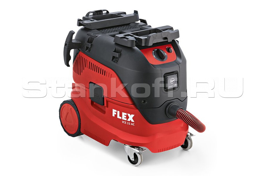

Пылеудаляющий пылесос VCE 33 L AC
Безопасный пылесос FLEX VCE 33 L AC с автоматической очисткой фильтра. Оснащен высокомощной турбиной, которая обеспечивает большую мощность всасывания и высокое разрежение, благодаря чему достигается высокая эффективность пылеудаления. Рассчитан на повышенные нагрузки при промышленном применении. Предназначен для пылеудаления от малого электроинструмента, например, дельта шлифмашин, виброшлифовальных, эксцентриковых машин, электролобзиков.
Особенности и преимущества
  • Адаптер для без инструментального монтажа, предназначен для установки чемоданов L-BOXX и систейнеров Tanos в верхней части пылесоса;
  • Постоянная высокая мощность всасывания благодаря автоматической очистке фильтра без прерывания работы;
  • Плоский складчатый фильтр с тефлоновым/нанопокрытием позволяет оптимально использовать емкость контейнера;
  • С постоянной розеткой и электронной автоматикой включения/выключения;
  • Регулировка объема поворотным выключателем позволяет снизить разрежение на поверхности во время промежуточной и окончательной шлифовки ЛКП;
  • Для влажной уборки: с электронным контролем уровня заполнения;
  • Задержка пуска позволяет избежать возникновения пиковых напряжений при запуске, а задержка отключения — вывести остатки пыли в пылеотсасывающий шланг;
  • Прочный контейнер с двойными стенками и утопленной ручкой для более простого опорожнения;
  • Пылезащищенное антистатическое исполнение предотвращает электростатический заряд шланга;
  • Установлен на больших колесиках, оснащен двумя поворотными направляющими роликами из металла;
  • Отдельный канал охлаждения двигателя с фильтром грубой очистки Защищает турбину от притока атмосферного воздуха и тем самым увеличивает срок службы. (дополнительно можно приобрести PES-фильтр для мелкой пыли);
  • С держателем шланга и экспандером для простой и быстрой фиксации электрического кабеля;
  • С четырьмя зажимными петлями (по 2 с каждой стороны) для размещения стяжных ремней и держателя устройств типа Giraffe;
  • Безопасный пылесос класса L, подходит для всех видов пыли, макс. допустимая концентрация > 1 мг/м³;
  • Простая замена фильтра без снятия всасывающей головки.
Технические характеристики пылеудаляющего пылесоса VCE 33 L AC
Мощность (Вт) 1400
Расход воздуха (л/мин.) 4500
Вакуум (Па) 25000
Площадь фильтра (см²) 5000
Объем (л) 30
Заправочный объём, жидкость (л) 17
Приборная розетка 100-2400
Размеры (мм) 565 x 385 x 565
Вес (кг) 15,2
