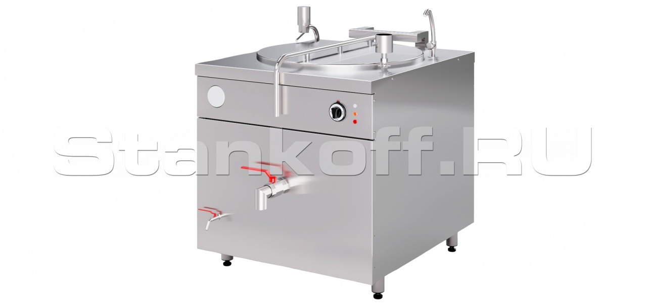

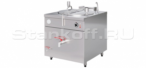

Котел пищеварочный электрический КПЭТ 60/9
3 режима нагрева: слабый, средний, максимальный.
ТЭНы из нержавеющей стали.
Кран для слива жидкости из котла 1 1/2 Дюйма.
В комплекте монокран для заливки воды в пароводяную рубашку и чашу котла.
